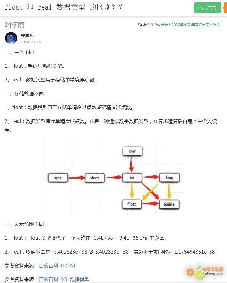

float是浮点数,real也是浮点数,谁规定的??

zjgxk
文章数:531
年度积分:659
历史总积分:7239
注册时间:2017/9/21
发表于:2020/4/20 10:35:43
资料及出处

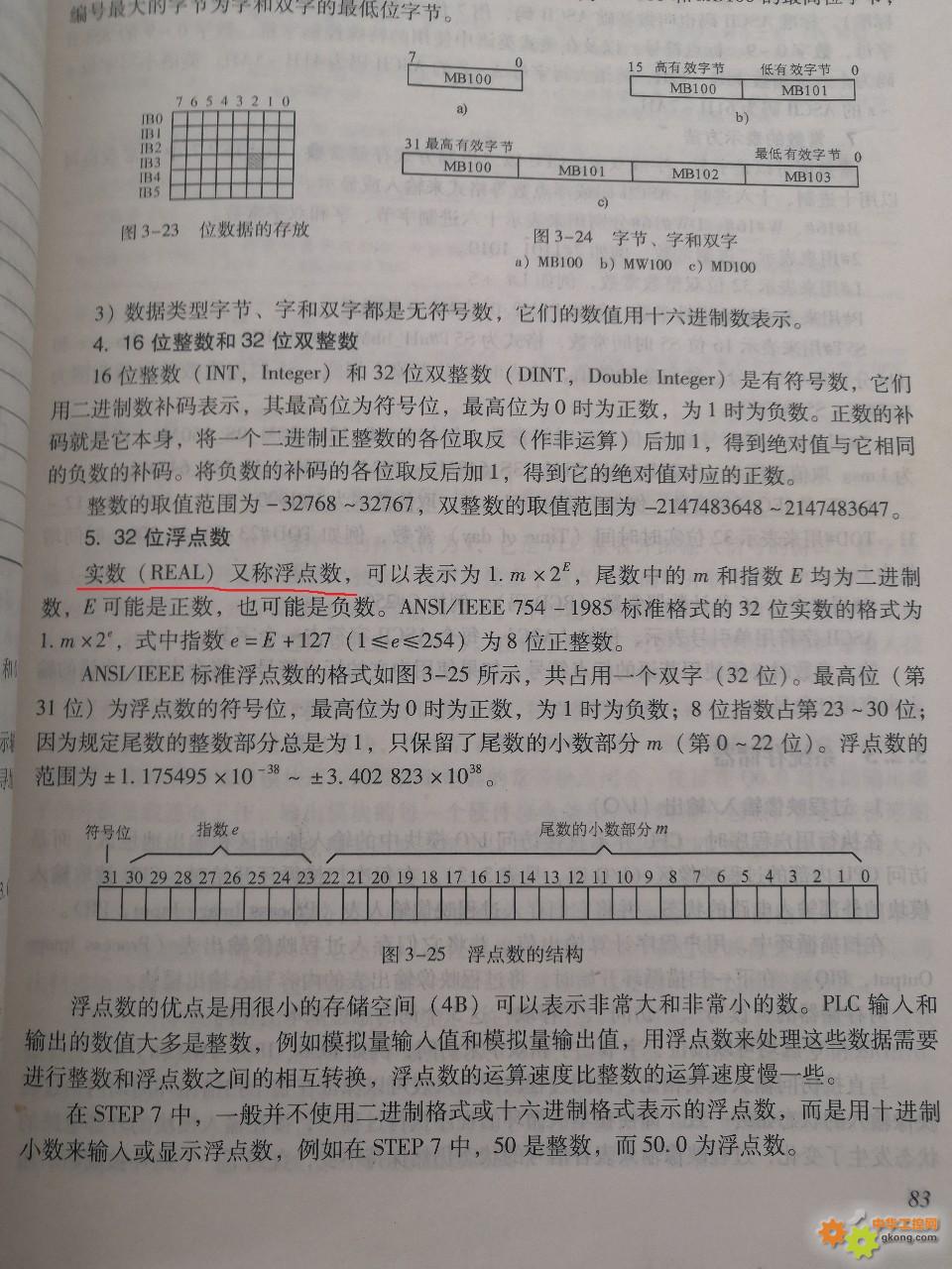

47686
YXBK 版主
文章数:21958
年度积分:2614
历史总积分:47686
注册时间:2007/4/14
发表于:2020/4/20 13:16:02
大家一起学习
