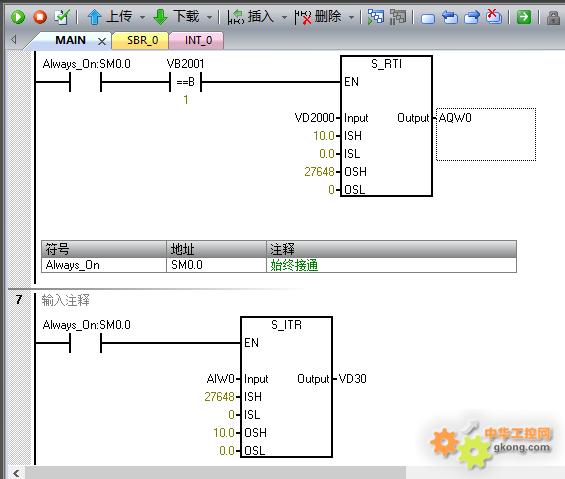

初学者请教大神们,200SMART PLC模拟量3输入,2输出,2路都是输出是给定速度,模拟量给定值,给定电压值,类型是float,范围是0-10V;3输入中2输入是速度的反馈值,模拟量反馈电压值,类型是float,范围是0-10V,还有一个输入是声音传感器反馈信号,类型是float,电压值,0-5V,自己做了一个,请大神们帮忙改正一下。还有就是模拟量是双字怎么可以用字节反馈出来0-10V。

工控机控制模拟量输出的一个地址,怎么能让VB字节去表示VD双字的输出内容

没明白,要让字节去表示vd?浮点还是整型?浮点先转双字整,再乘除转字节,要注意的是有效数字.
vb和vd冲突不?smart的vb和vd重叠不?

模拟量就是一个线性转换,输入就是把整形的0-27648转换为你想要的值,输出就是把你的值转换成INT 0-27648
就是一个比例函数,y=k*x+c 当然如数类型不一致的话再做一下数据转换

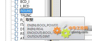

取整指令ROUND取整指令将实数(IN)转换成双整数

你VB2001和VD200地址冲突了吧

round指令可以把双字转化为整数。还有你这个vb2001不知道是什么意思和后面冲突了

现在这种用法是把VB的比较作为了一个前置条件,VD2000有变化的时候,VB的比较结果随之变化,不可控,程序没法用。
