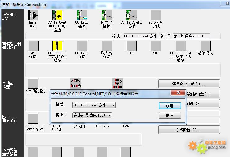

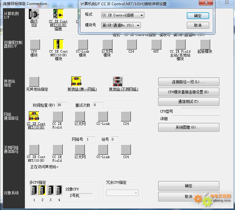

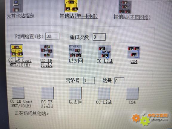

几个控制柜之间的三菱PLC通过RJ71GP21-SX模块传递信号,那如果想读取其他柜子的程序应该选择哪个网络通信路径
