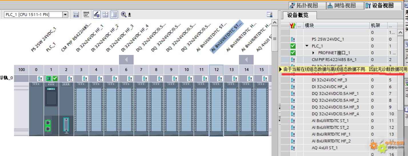

新建的程序文件,里面没程序的,正在组态,用的博图V15的,除了主CPU1511正常的,其他的所有模块包括PS模块都显示由于当前在线组态数据与离线组态数据不同,因此无诊断数据可用,请教一下什么原因

重新下载一次硬件组态及用户程序。
另外,检查一下CPU和模块之间的通讯连接是否正常。

谢谢了,原来是硬件的地址被更改过,我重新下载进去就好了。
