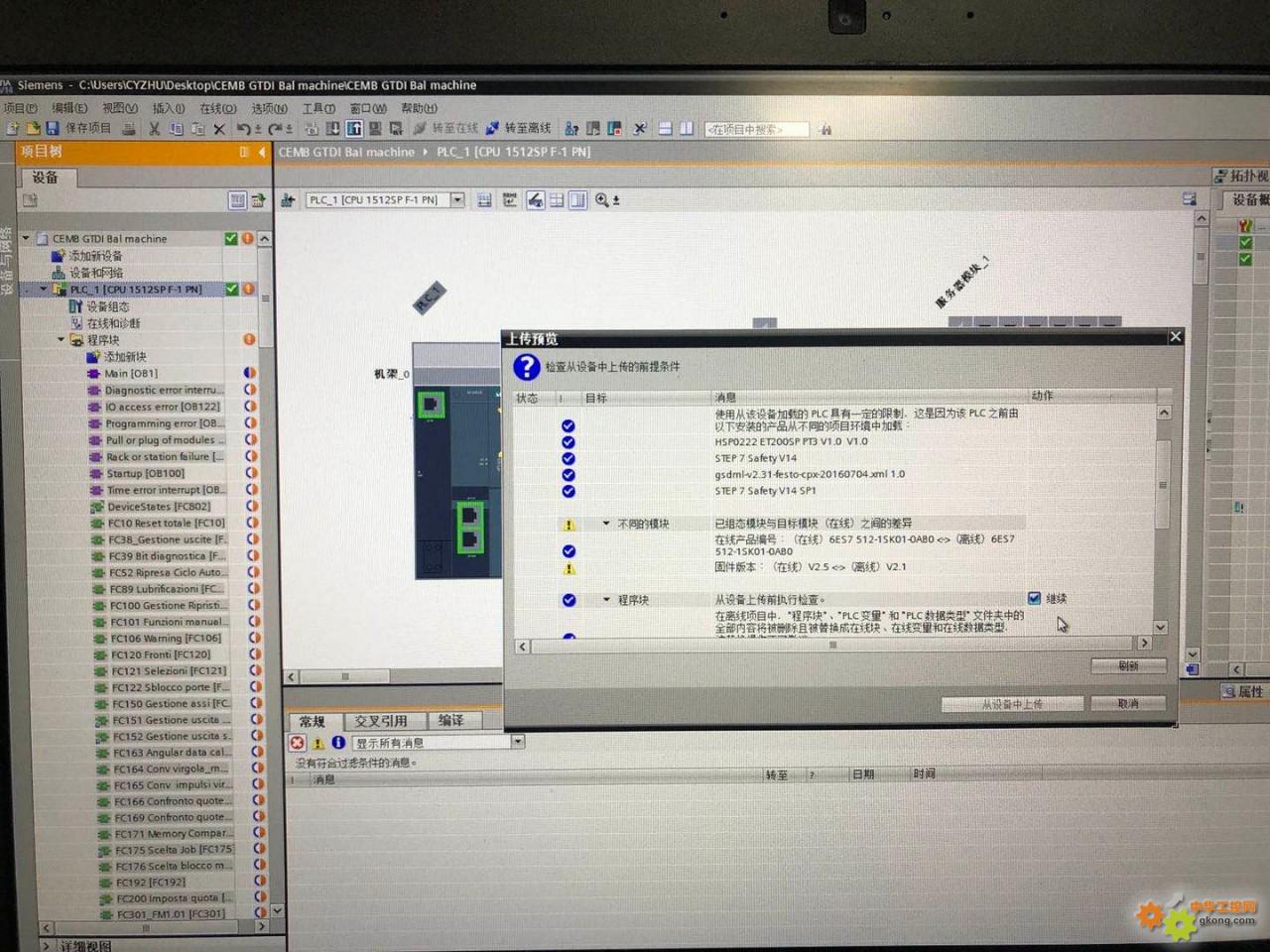

博图是V14 SP1版本,用到的CPU是1512SP F-1 PN。现场版本是V2.5,软件里最高是V2.1。
无法上传...

下载博图v15.1

回复 #3楼 fireray
如果单下载V2.5固件放到博图文件夹根目录下,软件里是不是仍旧索引不到V2.5的?

安装最新的博图软件吧,我也遇到过这样的情况

楼主处理得怎么样了,V15版本博途支持4.1固件号,是重新下载的V15还是找的固件版本下载到博途目录下的。

回复 #6楼 dffeifei110
准备下载V15SP1,更新固件没用,打开软件还是索引不到。

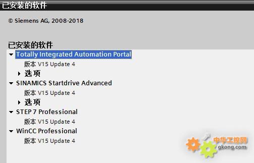

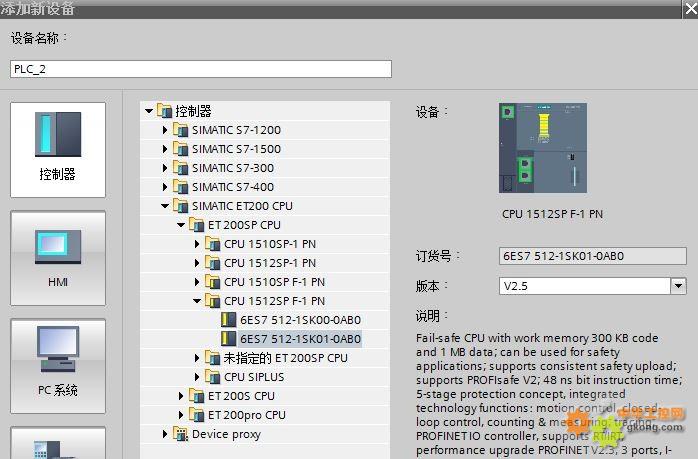

以下是引用chn工控学生在2020/4/20 15:52:30的发言:
V15 UPD4就会有,另外,V15没有SP1版本,V15.1并不是V15的SP1版本,它们是两个独立版本。
