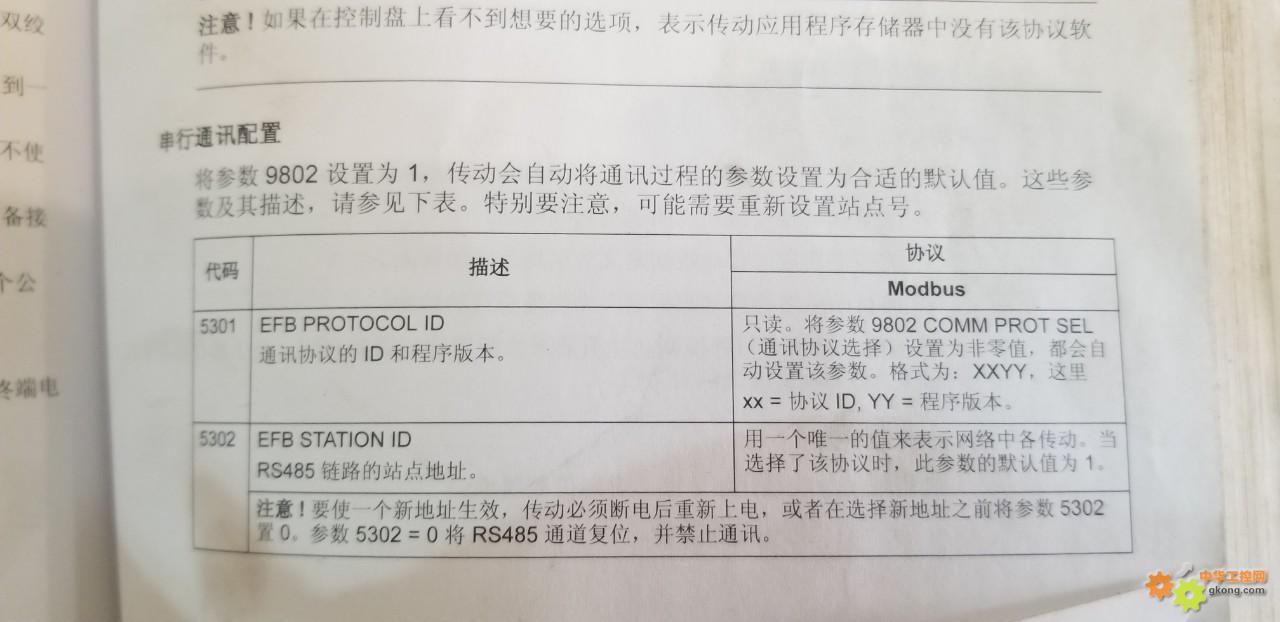

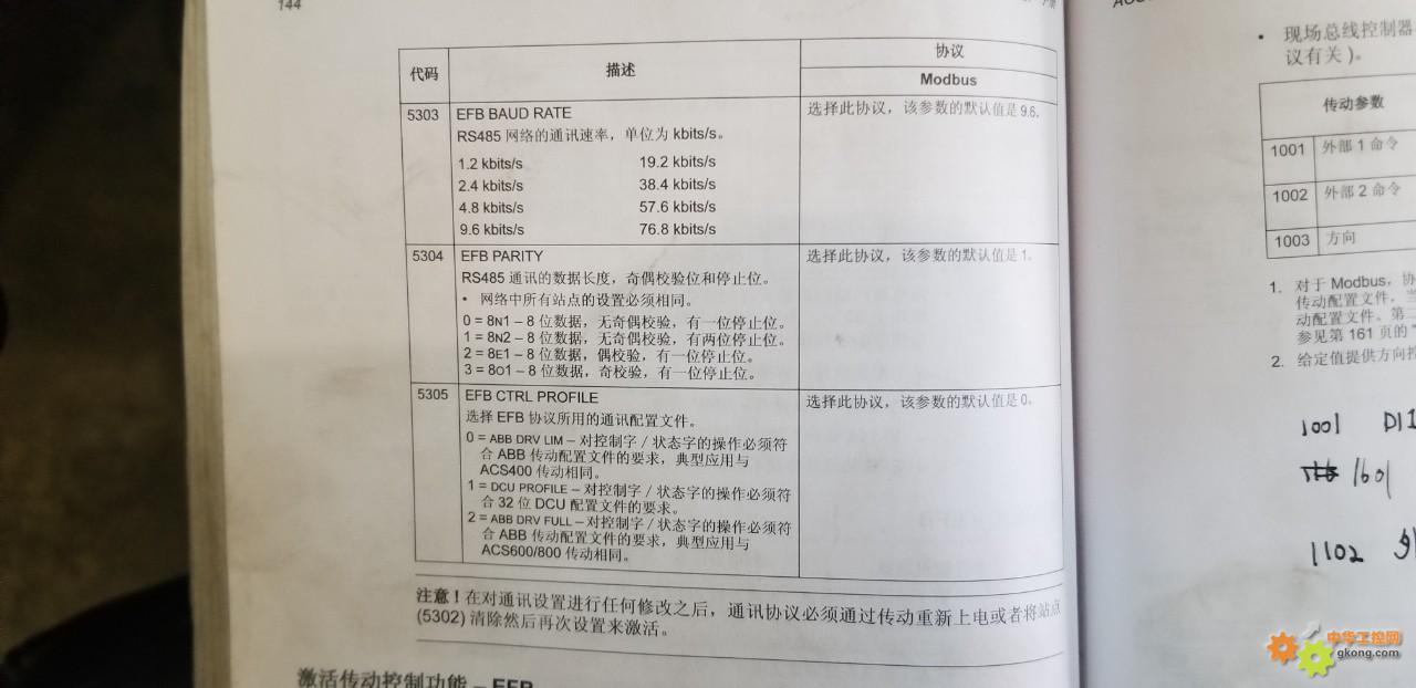

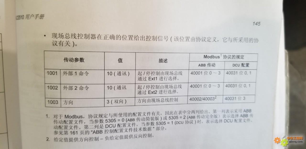

传输线:RS485
变频器与台达HMI设定波特率,校验位等均一致。
根据ACS510说明书,40001位控制启停,在HMI建立了40001的输入按钮。
在输入0,2,1,10等值都能听到变频器节点动作声音,但变频器并没有启动或停止。

回复 #2楼 guanyumou
从acs510的本地设置看1001选项就是控制启动停止,而1001对应的外部控制地址就是40001。应该还是通讯设置问题,要不就是地址有问题

40001的值不对,47E 、47F

这里我不懂,为什么是47E和47F,求解

老哥,我想问下正反转的代码是多少
