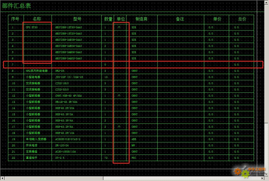

不知为何Eplan生成的部件汇总表会多出来一行,还有就是单位和名称有的显示,有好多都不显示,我建立部件的时候都是写的有单位和名称的。哪位高手知道,请帮忙解决一下吧,不胜感激

这个可能跟设置有关系,不知道在哪地方

这个和你制作的部件汇总表,以及部件的设置有关系
第7行没有显示的,是因为设备没有定义部件的原因,如果你不想显示该设备,解决原因如下:
图

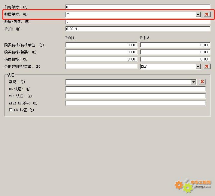

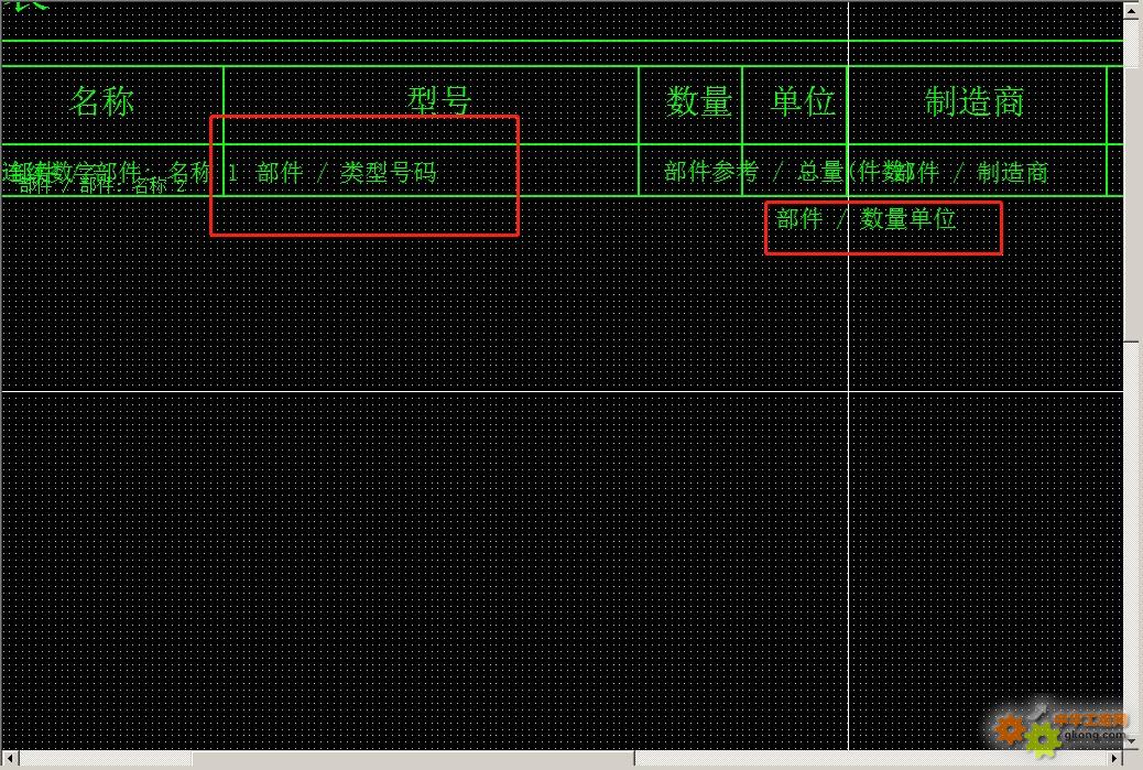

版主,能否帮忙再看看,我这边实在是找不到原因(名称和单位不显示的问题),多谢了
