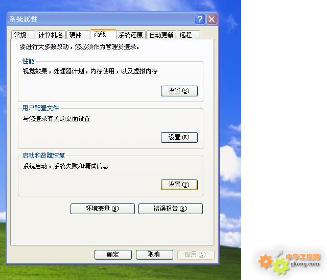

一般人电脑上都只有一个系统,不过我喜欢折腾,自己家里电脑就安装了二个系统,自己用一个,孩子用一个,相互不干涉,比较方便,(大家都知道孩子喜欢游戏,会安装些我们不用的软件,两个人同一个系统时间一久就乱而卡。。。。。。)也许很多人说可以安装虚拟机呀,但从硬件性能上来说绝对没有双系统用的舒服。
      这几天单位有台设备需要出口越南,上面用到电脑控制雕刻机,这次情况有点特殊,设备是卖给外贸公司再出口到越南的,设备软件使用培训外贸公司负责,外贸公司的人必须自己先学会操作,英文的系统和英文的操作界面不方便学习吧,要求我们既要有英文的操作系统和软件还要有中文的操作系统和软件。这样的要求只能用双系统模式最方便了。
     设备控制卡和软件没有升级,只能XP系统下运用。我把电脑1T硬盘分成六个区,其中2个主分区,一个是C盘,一个是E盘,先进PE系统把英文系统安装在C盘,成功后重新进PE系统,在硬盘分区工具里把E盘分区激活(刚分区时默认C盘激活),C盘取消了激活状态,继续把中文版的系统安装在E盘里,成功后进入中文系统。两个系统安装完成,但此时开机只能进中文系统,开机时候没有选择进哪个系统的界面,这样肯定不方便客户使用的。
  下面说一下添加启动选择画面的操作;

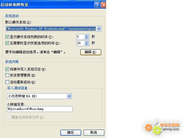

            1)【我的电脑】,鼠标右键选择属性;
            2)选择高级选项卡,点启动和故障恢复下的设置按钮;
            3)勾选显示操作系统列表的时间,输入长一点的时间,如:30秒,点确定;

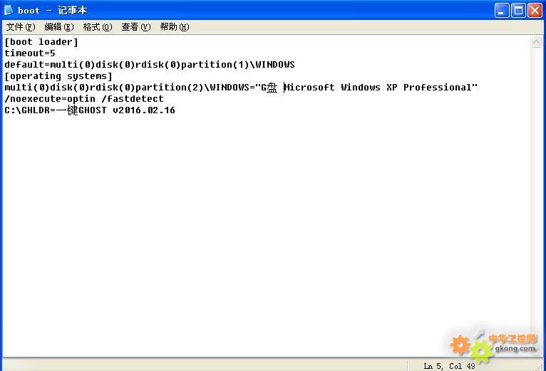

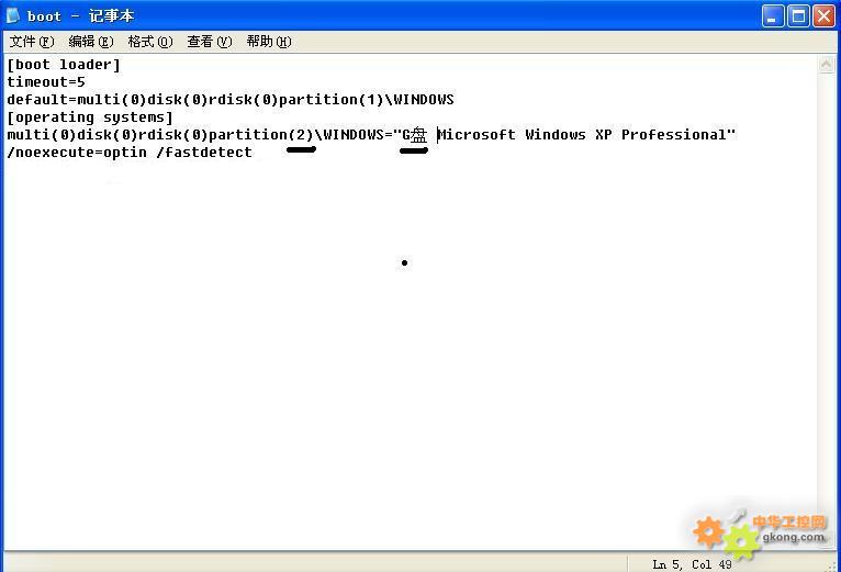

             4)然后点编辑按钮,在图片里的划线位置,把1改成2,添加(G盘)

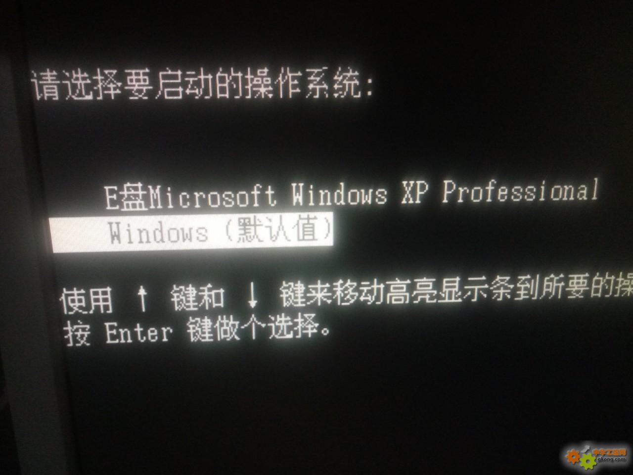

然后关闭记事本,提示你保存。然后一路点确定后开机的时候就有二个系统的选择界面了,一个是默认的英文,另外一个是E盘的中文系统。设备调试好急着出货,没有啪启动选择界面的照片,类似与安装了一键GHOST后的启动界面吧。
