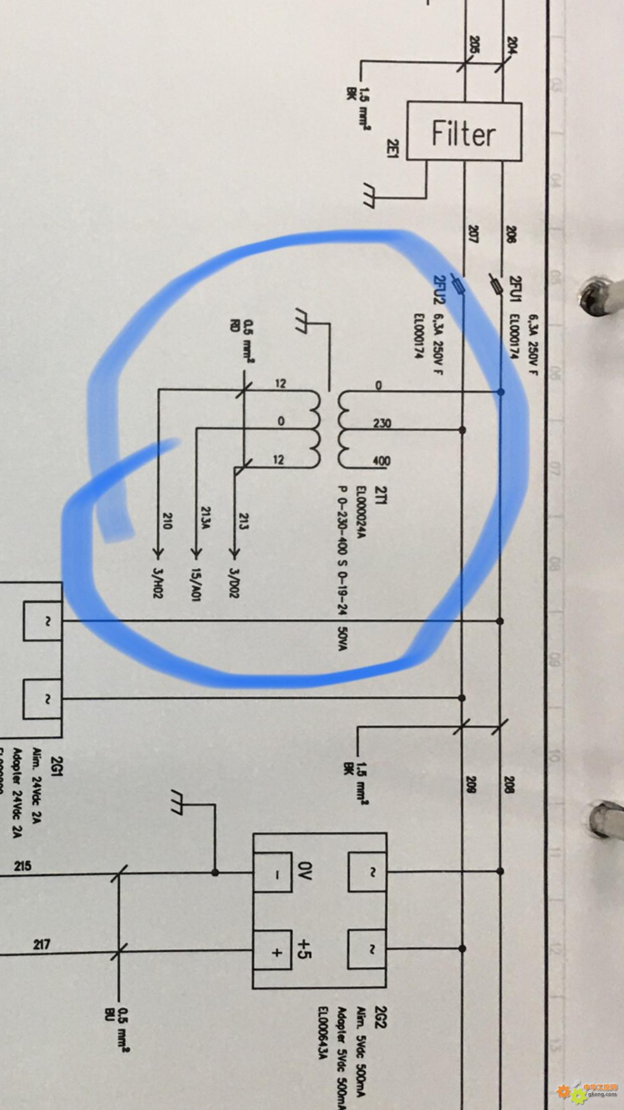

大神们帮忙看看 这个图纸里圈出来的是啥意思啊?

控制变压器,输入0~230v~400v,输出0~19v~24v。

那213 213A 210这三根线分别是几伏的线呢?

我怎么看到输出的是双12V?

213和210两根线吗?

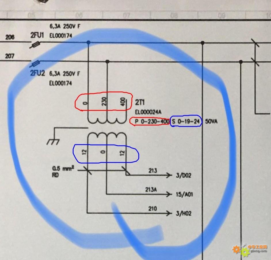

变压器,0和230是220输入,0和400是380输入。用的是220。12和0是一组交流12v,0和12是另一组交流12v输出。变压器只有50VA。

这个变压器。隔离变压器

红色框是输入电压,0和230是220输入,0和400是380输入,用的是220。
蓝色框是输出电压,有点看不懂,从符号位置看是双12V输出,从文字说明是0~19v,0~24v两组。
双12V输出的意思是
210-213A 12V
213-213A 12V
210-213 24V
