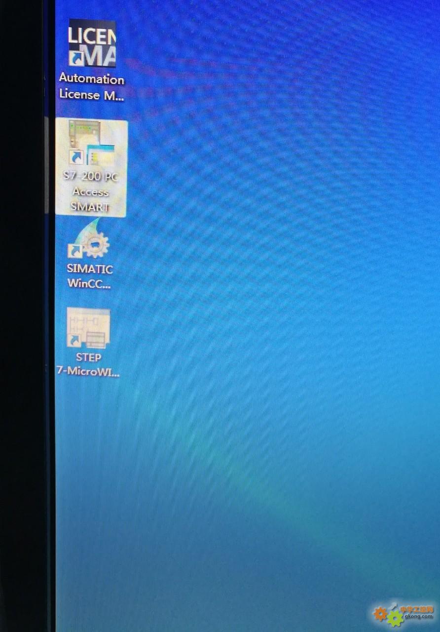

如图,这四个西门子编程软件都是干什么用的?

各位师傅这4个西门子软件都是干什么用的

200Smart的OPC服务器组件,提供第三方软件(包括组态软件,高级语言编写软件等)对Smart系列PLC的OPC访问。

打开那一个能看到梯形图 谢谢

最下面的图标是编程软件,可以进行梯形图编程。

Step是200smartPLC程序编写的软件,license是软件协议,基本上工控类的软件都会有协议文件,access是数据库管理,simatic wincc是可视窗口监控软件。

Step是200smartPLC程序编写的软件,license是软件协议,基本上工控类的软件都会有协议文件,access是数据库管理,simatic wincc是触摸屏的控制软件。
good luck.
winCC是触摸屏软件?
小号功力比大号还要差。

simatic wincc可视窗口监控软件,网上是这样介绍的。

打开第一个能看到梯形图?

第四个能看梯形图
