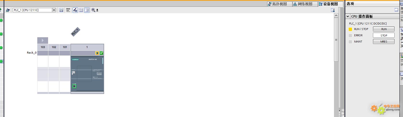

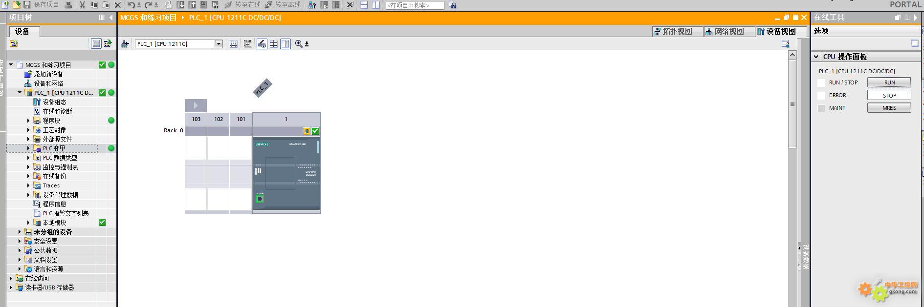

为啥PLC 在线 PLC的工作模式灯出现黄色的

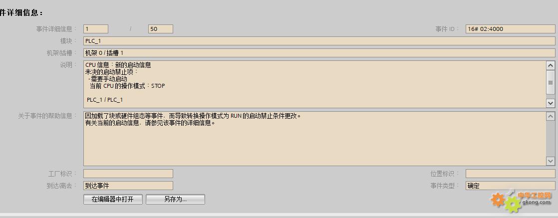

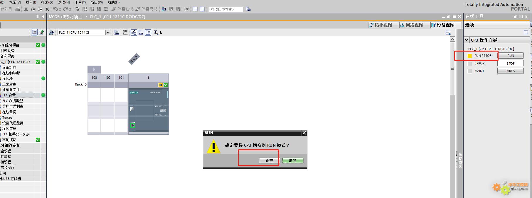

我在软件上已经RUN运行。 手动? 诊断让我手动。我无或

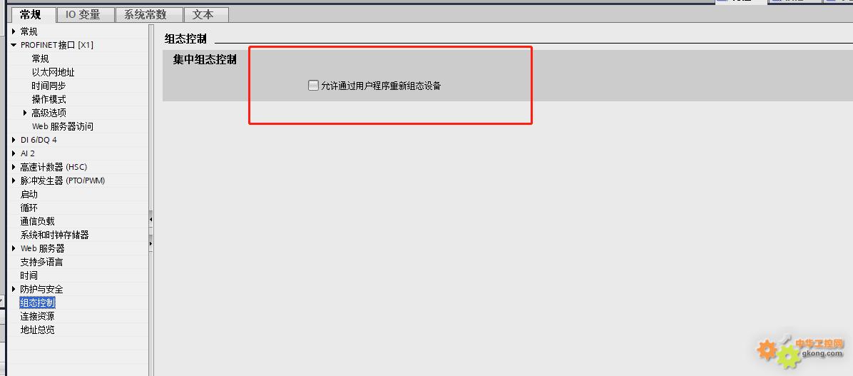

找到了问题;原来这个组态事件 不能打钩的
