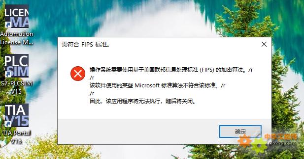

突然就打不开了,卸载重新安装还是这样,有大佬知道原因或者解决办法吗。
小八
文章数:35
历史总积分:50
注册时间:2019/7/11
发表于:2020/4/14 15:07:11
16694

楼主的电脑系统是盗版的吧

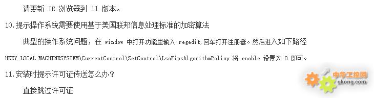

不是,找到解决办法了

以下是引用小八在2020/4/14 16:46:08的发言:
不是,找到解决办法了
对,我也遇到这个问题了,西门子论坛好像有答案,当时也困扰我好大半天
