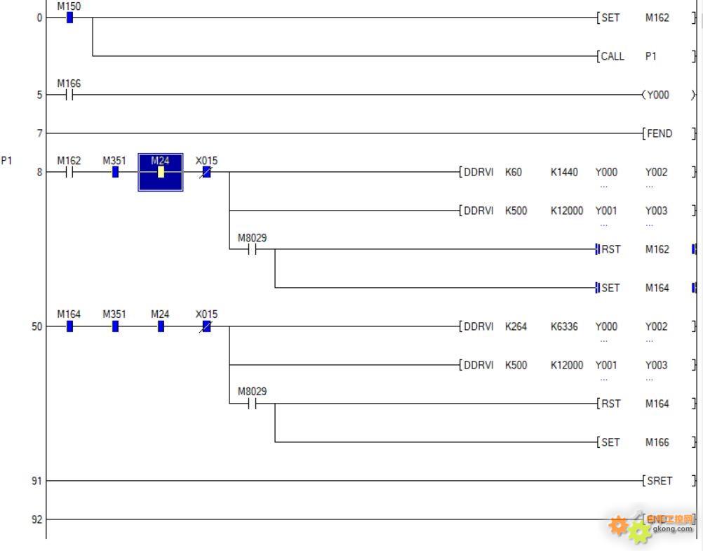

发表于:2020/4/14 14:32:24
双线圈了

回复 #1楼 机栝
在主程序内可以运行

请问高手:子程序能否使用定位指令?

发表于:2020/4/14 16:02:39
可能是M8029未动作
