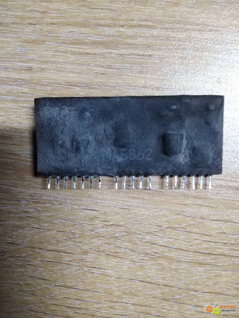

发表于:2020/11/24 21:35:16
电压检测。。。
一个东芝VFA5-4KW变频器,空载上电报NOFF,查手册为过电压。
直接更换MA5862,OK。

其实就是降压电阻+运放芯片吧

发表于:2020/11/25 11:40:16
回复 #3楼 王木木
似乎不这么简单。。。
如果仅仅是检测母线电压这一件事情,还用得着18脚、那么大的一片厚膜?日本人不会更笨。
