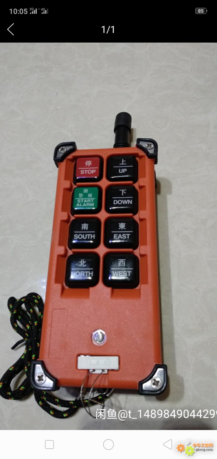

行车遥控器坏了,买新的怎么配对,在没有遥控器拷贝机情况下,有什么简单对频办法,详解一下,哪位师傅知道请教一下。

行车遥控器是什么牌子,每个牌子不一样。

拆开换里面的石英晶体。。试试。。

看不出来,只能拆开看芯片型号,如果是台湾禹鼎的话,拆开后盖,查看晶振频率,看看有没有一串数字码,用标签纸贴的。然后到淘宝找一店家告诉他,晶振频率,那串数字,他会给你写好码,再邮给你。

不是成套更换?麻烦哦。故障遥控器套件你还不如拿出去维修呢,单单购买一个遥控器不好配吧。

涉及安全的东西自己如果不好搞定就成套买吧

里面有说明书,按说明书配对。好像是按住哪个键几秒后就可以了,很简单的。

最好把原配修好,估计配不了。我一般都是修,没有碰到遥控器主芯片损坏的情况。
