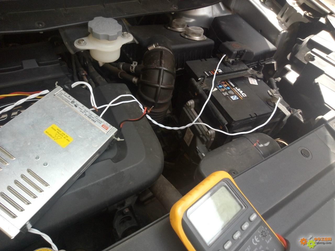

停了36天的车昨天一下就启动了,电瓶质量杠杠的,完全能推理出停车2个月也能正常启动。火山、抖音都发了小视频。
去年我停过22天也是一打就着。我计算过新电池可连续停车3个月还有电。待机电流只有7mA多一点,55AH电瓶。
2328
hjdng
文章数:426
年度积分:56
历史总积分:2328
注册时间:2007/1/25
发表于:2020/5/31 11:27:39
#15楼

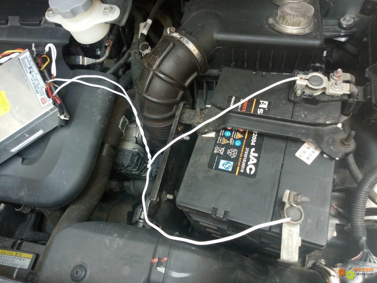

完了,今天启动不了了,电压9.8V,只有充电了。停车55天了,第36天启动过一次。55天就不行了。
用12v开关电源充电,冲到12v能启动就行了,24V我也有,要串联电阻来降压,有点麻烦。
