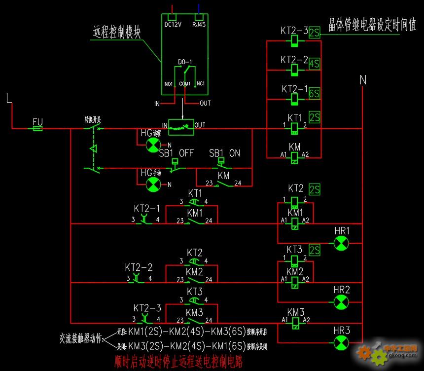

请问图中电路能不能实现负载端顺序间隔开启,逆序间隔断路?

太简单了,类似于Y /△启动,也就是说只有Y启动完成后,才能执行△运行,只不过多了几个动作而已。即使不用PLC,继电器也能实现。
