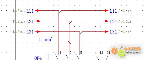

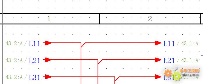

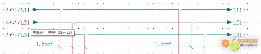

比如有多个高层代号,在每个高层代号下建立的项目都是独立的,不能关联,比如高层代号是电源部分,其动力线中断要与第四个项目下的电机动力线关联,就是说,中断点能不能手动在高层代号间关联,部件情况一样,有知道怎么实现吗?谢谢!
按功能建立高层代号,图一是电源部分,图2是1号电机部分,图3是2号电机部分。
动力线中断点无法关联。
