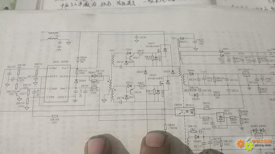

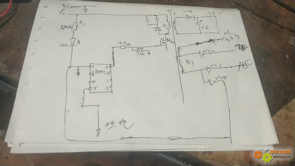

今天休一电源,到后来现在还没解决,由于不太会画,就不上图了,这找来一个类似的图,希望大家解惑,?我提问是,芯片384*自供电,有的是不共地的,那么他怎么供电的呢如这张图,7脚接的是隔离绕组,那么芯片的地又是热地,这下疑问了,怎么给芯片电源形成回路呢供电

不太明白你的意思,是电源芯片5脚和N不通吗?

芯片5脚是跟n通的,但是我看7脚的自供电那路的地,跟n是不通的啊,这怎么形成回路的,是不是所有绕组输出的地都是共的?

图画错了.5接的是这边的地,就是三角形.

我这个图只是类似,我实物是宁外。确实是冷地自供电

没明白你的意思.你画的这个图有问题.

可以热地方案。反馈和原边共热地。

我现在把热地跟这个反馈的地接通会不会有问题,我测过如果跟热,测得电压是主电电压?还有反馈绕组是自供电也是负载+15v,会不会问题+?还有我看到热地跟这个反馈自供电绕组中间还有个472m电容,应该不是供地?

15V可以给3842供电,也可以同时给逆变下桥供电

赞成!楼主你的原来板子电源芯片肯定烧炸了,电源驱动芯片5脚与绕组断路了,在电路板夹层(多层板)跳线连接即可。这种电路维修方法我给楼主一个链接。
