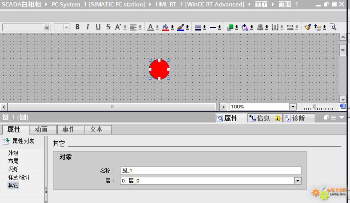

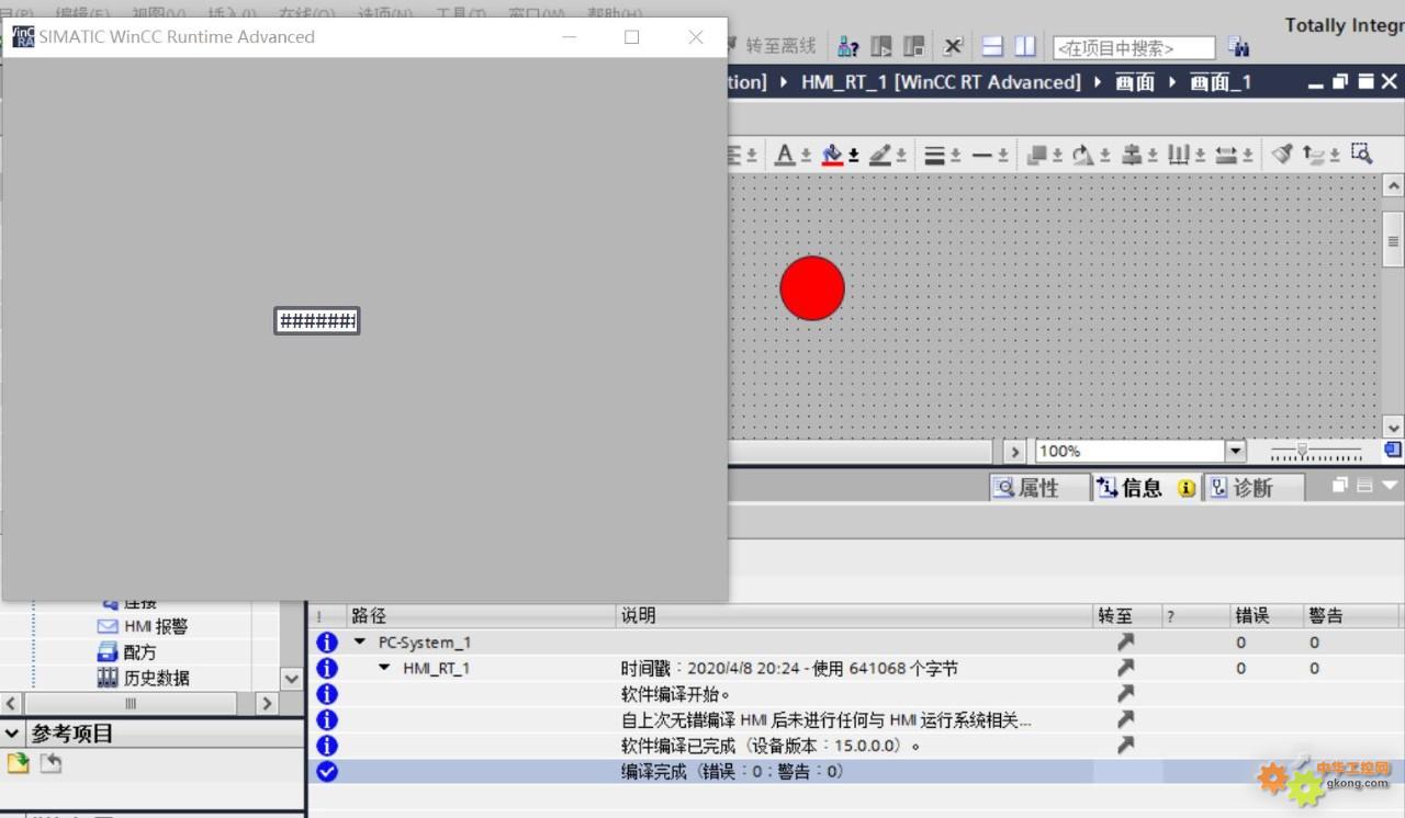

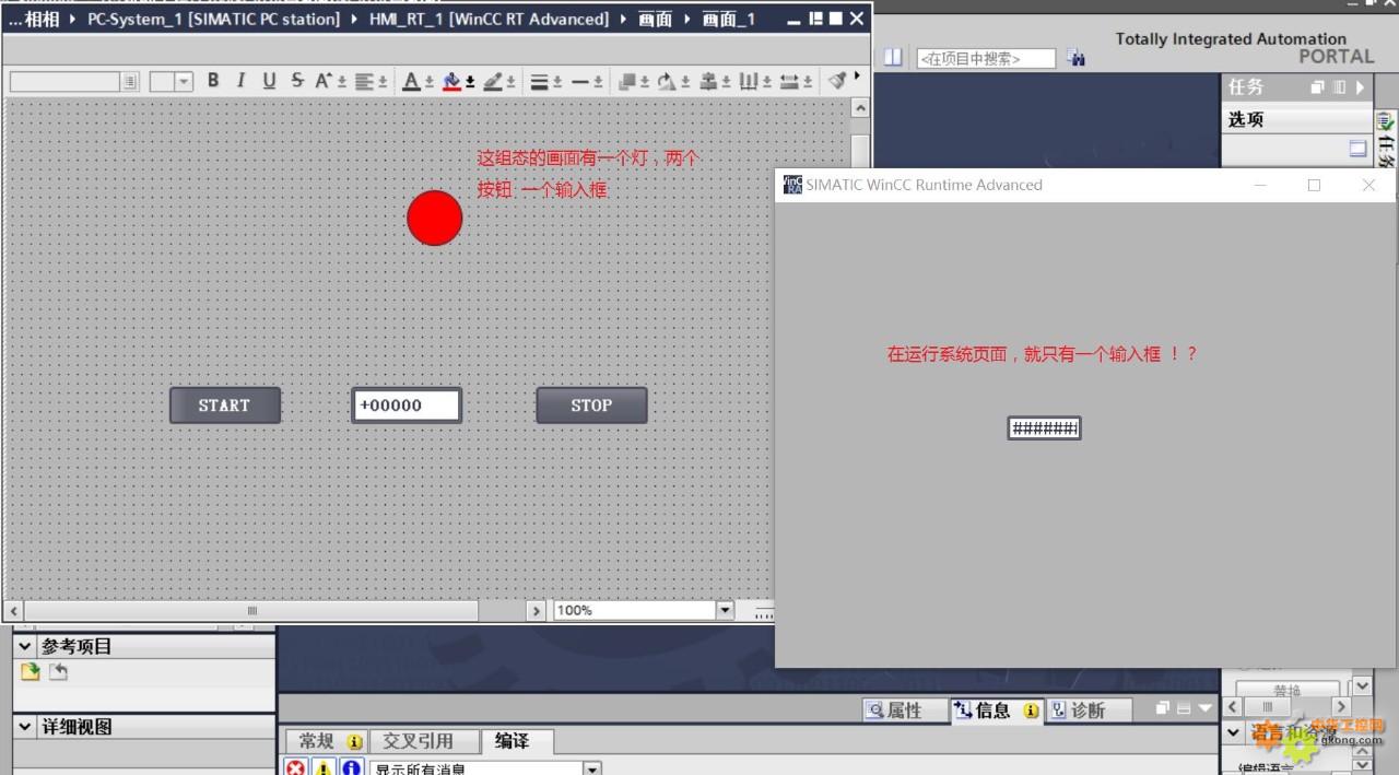

实在不知道问题出在哪里了 : 在 TIA V15 WinCC RT Advanced 组态
了两个按钮,一个指示灯,一个输入框。载入运行系统后,两个按钮和指示灯
没有了。
就只有一个输入框能显示。
看了一下自己的组态,也看不出有什么毛病 :
编译也没什么问题 :
哪位师兄给看看 , 哪儿出问题了 ,先谢过

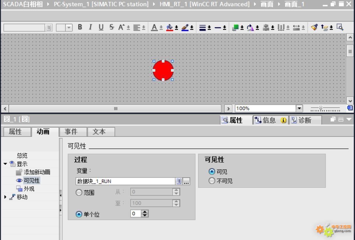

你的大圆饼不是组态了可见性么?当变量为True时候才会显示;
按钮组态这个了吗?
按钮组态这个了吗?
指示灯我组态是1为绿色,0为红色。
我是没连接实体,但不管怎么说
那灯和按钮应该显示的啊。
晕的。

请确保数据块_1.RUN的第0位的值为TRUE(1),否则将不显示,如果仅仅是为了替代指示灯的作用,请勿组态可见性属性。

。。。。。。感谢!cvlsam 版主 。 直接要害,解决了。
如你所说,只要不组态“可见性”就好了。

。。。。。你说的也是对的 。
就是组态了“可见性”才出问题的,谢过!
