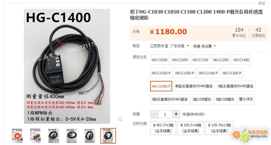

测量固定点到金属圆柱体表面距离,计算出圆柱体的直径,防水型,有推荐的吗

检测距离最远600MM,精度1MM,检测物体为空心铁版表面镀铜,铜层厚度十几个C

如果你的物件是桶状,测量传感器在桶内中心,可以考虑一下激光

测量金属圆柱体的直径,圆柱体中心点固定,检测器固定,测出距离就能计算出直径

测量金属圆柱体的直径,圆柱体中心点固定,传感器固定,测出距离就能计算出直径,激光传感器测量金属圆柱体表面误差应该比较大

发表于:2020/4/10 15:00:52
这个应该是不防水的
大家一起学习

发表于:2020/4/10 15:17:37
感谢版主,感谢各位老哥,我去看看

楼主也没说这个金属圆桶是行走的?还是固定的?如果是前者,圆桶行走,传感器固定,那就采用光幕传感器,测量圆桶的外边距,也就是圆桶的直径了;如果是后者,也是光幕测外边距。不管是谁行走,可以用步进电机,或编码器计脉冲数测距。
