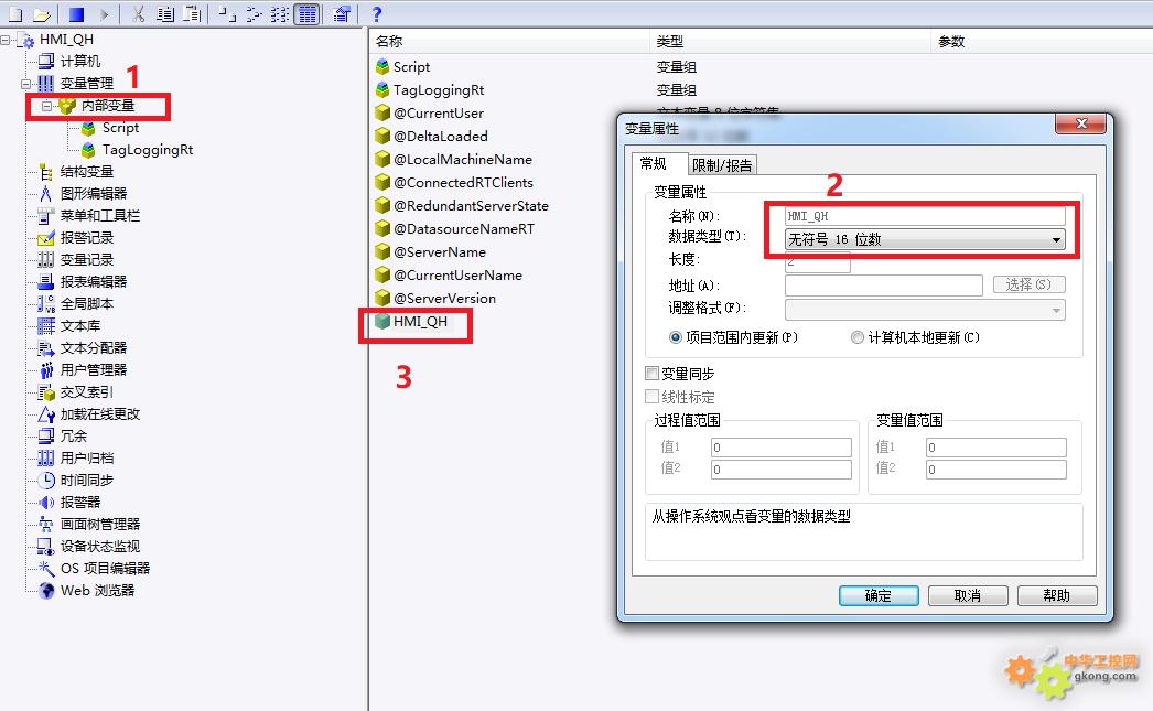

第一步:新建一个内部变量“HMI_QH”,用于画面切换的主要变量,数据类型选择“无符号16位数”,如下图:

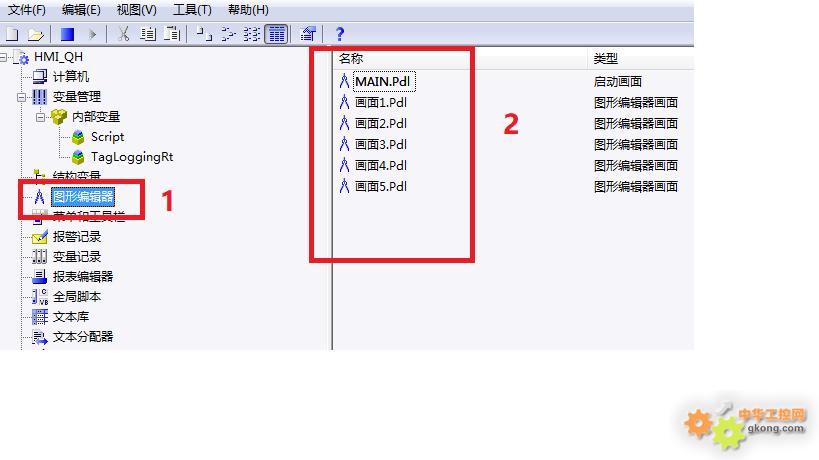

第二步:在图形编辑器中新建6个画面图形,如下图:

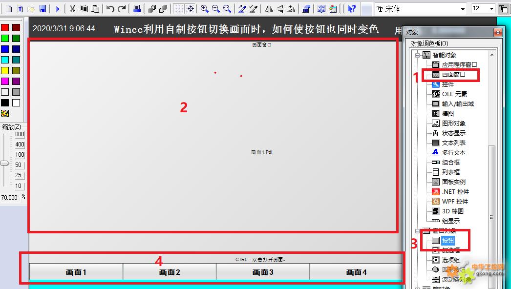

第三步:新建画面——在新建好的画面中添加画面窗口和按钮,如下图:

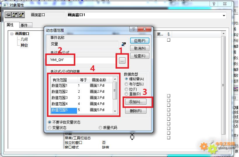

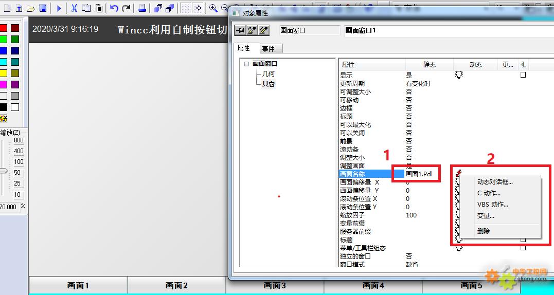

第四步,右键单击新建的画面窗口——属性——弹出属性对话框——选择其他——在画面名称处双击——添加“画面1”作为起始画面——在画面名称动态处右击——选择“动态对话框”,如下图:
第五步:在弹出对话框中按照下图依次添加内部变量“HMI_QH”——添加模拟量数值——在模拟量数值后添加画面。添加好后,点击应用保存即可。

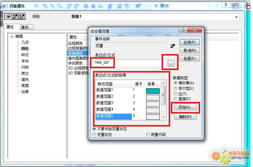

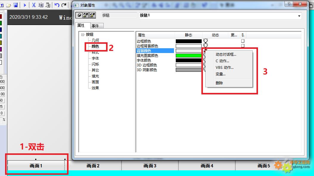

第六步:双击添加好后的按钮——弹出属性对话框——选择颜色——在其动态处右击——选择动态对话框。如下图:
第七步:在弹出对话框中依次添加变量“HIM_QH”——添加模拟量数值——修改数值1的背景颜色为深色,其他数值颜色不变。修改好后点击应用保存,如下图:

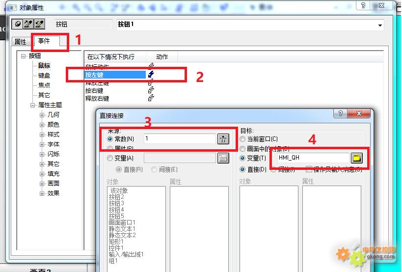

第八步:还是在当前对象属性中选择事件——选择鼠标中的“按左键”在其动作中双击——在弹出对话框中将常数中输入“1”——在变量处添加内部变量“HMI_QH”——点击确定保存。如下图:
第九步:依据第八步的方法依次将剩余4个按钮进行设置,但要注意的是,要对应每个按钮修改自己对应的数值及对应的背影颜色。也就是说在修改2号按钮时,背景颜色只能是数值2为深色,其他不变,修改鼠标动作时,常数应输入为“2”。依次类推,将其他按钮也同样修改。
