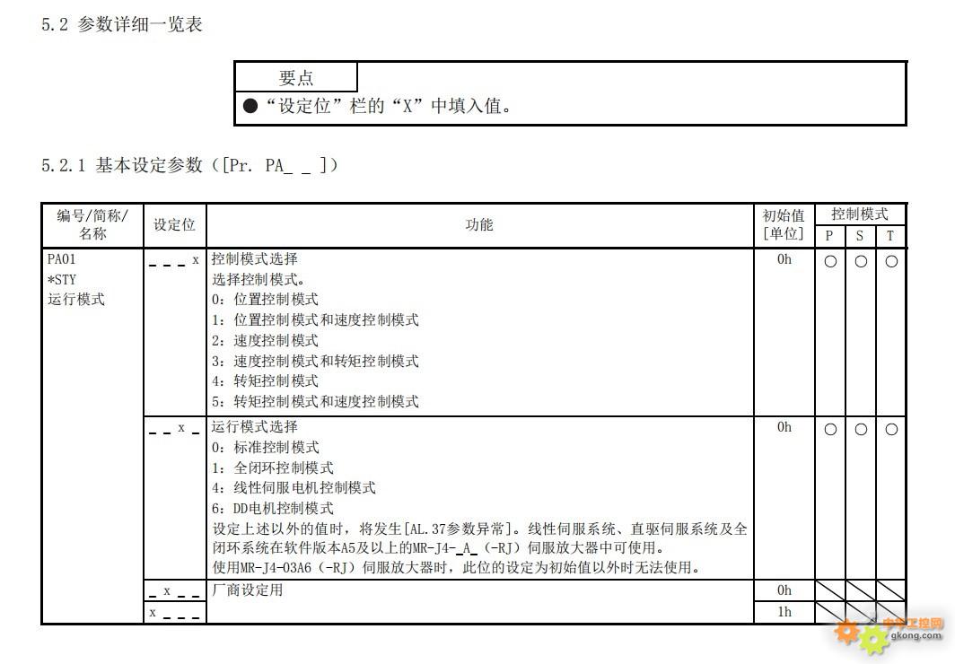

三菱MR-J4伺服如何查看它是什么运动模式,是速度还是转矩控制

PA01参数查看,这在驱动器手册里面查到。

回复 #1楼 fumz78
这个好像是看反馈模式的

-A的话看接线就能看出来了;

null
嗯,是的

回复 #4楼 YXBK
我的最后一位默认是0

MR-J4-A默认是位置控制模式。
