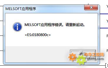

WORKS2开电脑开梯形图,只第1次能下载到PLC.第2次报错如下图。求指导

今天重启电脑N次了。

新建个程序,下载也会出现这现象吗?

好象是。现在的程序是在工厂里建(因为当时突然有个想法),用u盘带回再写的。厂的系统有加密,我同管电脑的沟通过,只是常用文档,2,3D文件之类加密了。其他没加。

发表于:2020/4/4 16:31:20
fumz78
在
2020/4/4 13:03:54
新建个程序,下载也会出现这现象吗?
新建可以了。谢谢。

吐一下国产加密软件:
技术部5,6个用SW怨声载道,
1个用PROE的干脆自己装的系统,另购打印机(不能共享大打印机了)。
我是开发,出图纸没他们多,稍好。
用PROE,几乎每天都要再生下文件。
连没主动加密的格式都受影响。
[此贴子已经被作者于2020/4/4 16:53:27编辑过]

发表于:2020/4/5 18:24:45
崩溃了
昨天试几行以为行。
原来其实还不行。
就x0-y0,x1-y1,
修改再编译后都不能下载。
重启电脑就100%可以。

发表于:2020/4/5 21:17:33
重装软件试下看看。

发表于:2020/4/6 7:53:00
fumz78
在
2020/4/5 21:17:33
重装软件试下看看。
试了,不行。
看来不是对WORKS2使用问题,要重装系统了。
