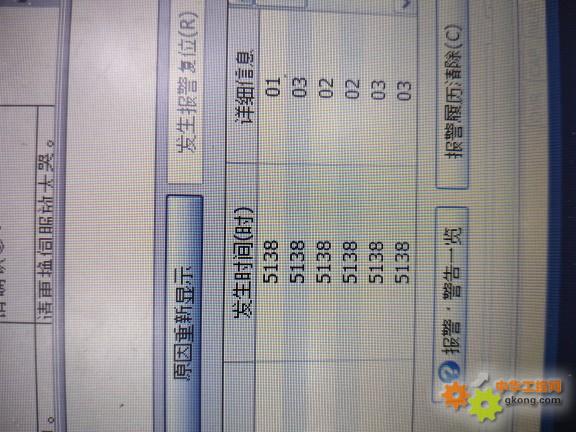

这个报警时间怎么理解,我想看什么时候发生的报警,软件MR
此帖发自论坛手机版

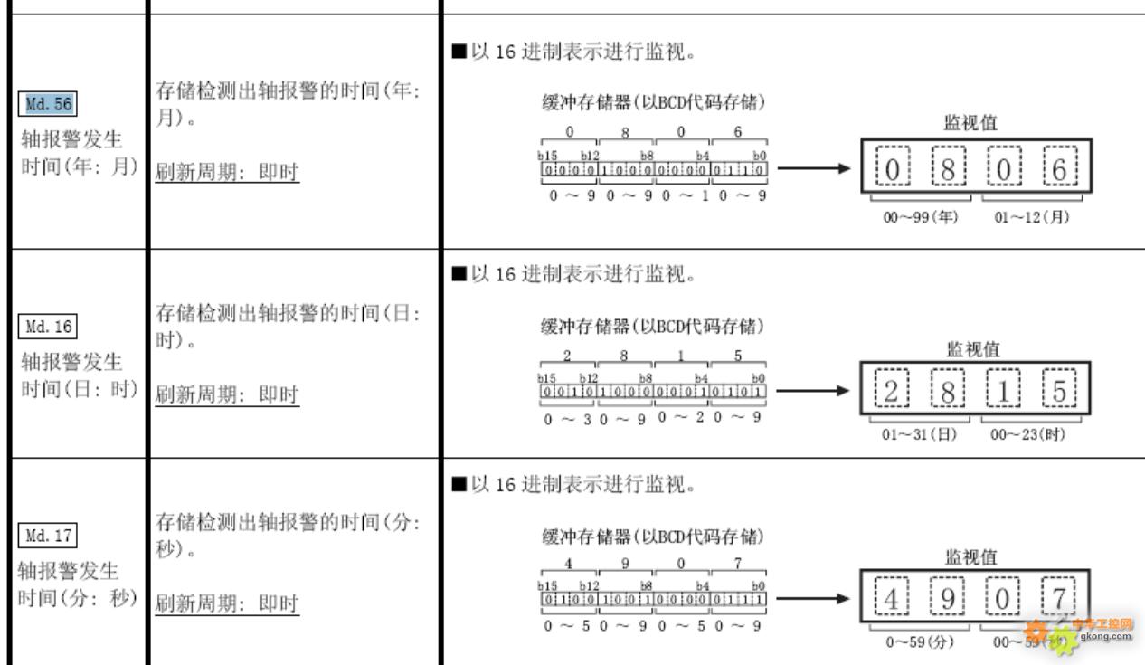

只截了一小部分的图,看不出来详细的信息。
QD77MS模块中有很多监控的内容的,即使是报警时间也有多种
