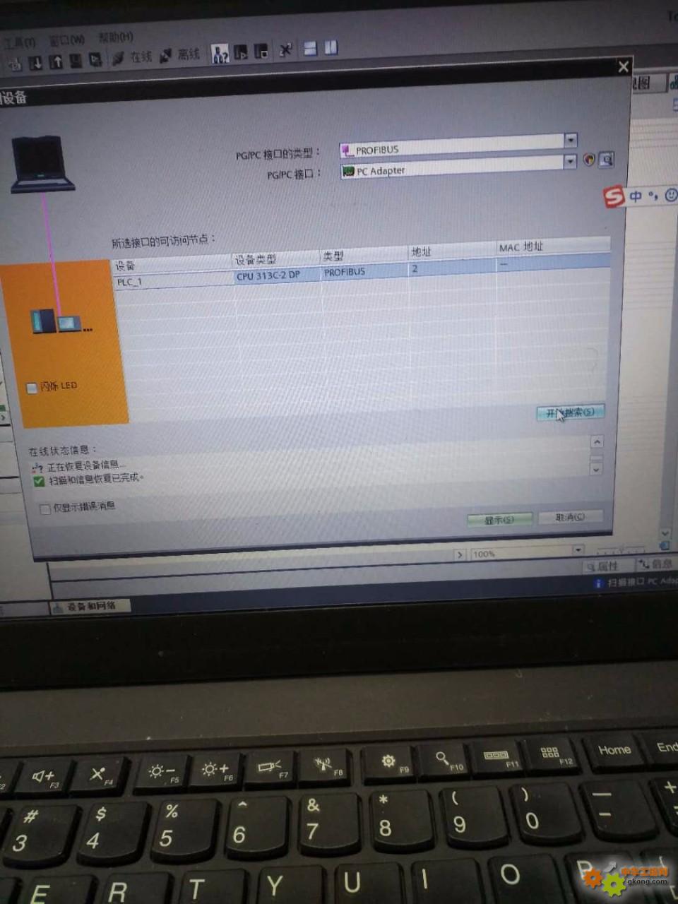

手头有两种不同的数据线比较一般的PC ADAPTER USB 这种电缆支持MPI PPI PROFIBUS  也就是说 300 200 都是通用的 但是dp PROFIBUS 好像只能支持到 1.5兆
5711可以支持到 12兆 有次那PC ADAPTER 电缆就是无法访问dp站点 以为电缆坏了找不到毛病 后来才知道波特率太高了 这个电缆无法支持!
个人觉得如果经济允许买个二手的5711也不错 西门子家族的东西都能用!

通常dp用到的是1.5M,500K,个人用不到那么高。。。
做人如果没有梦想,那跟咸鱼有什么区别?!

我的体会,通讯最好是PN。网线买颗现成的就ok了。其他的线,讲究了。也比较难搞。除非用原装的线。就是贵。
