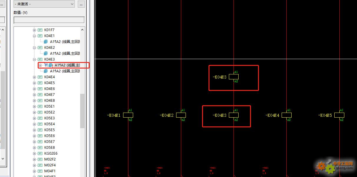

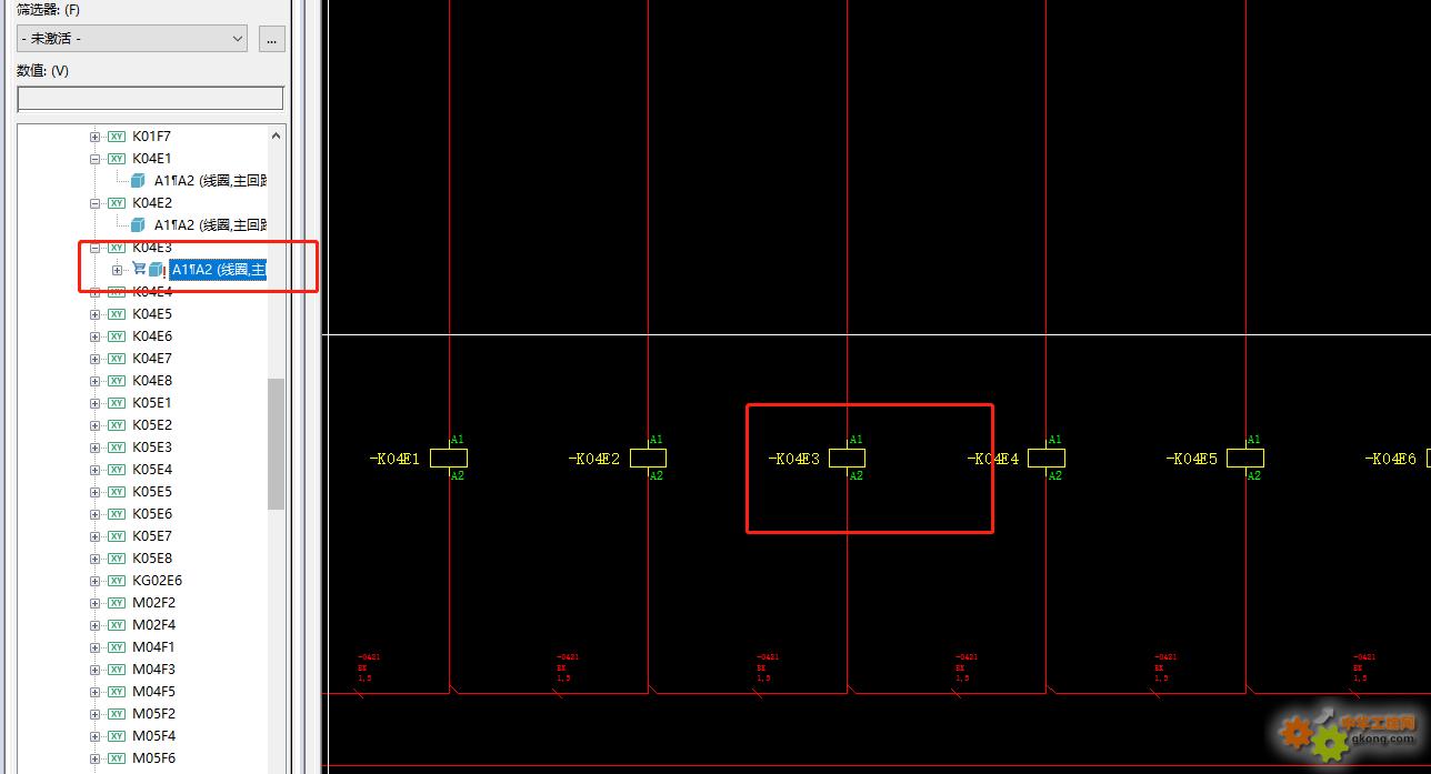

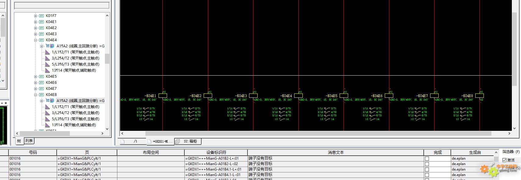

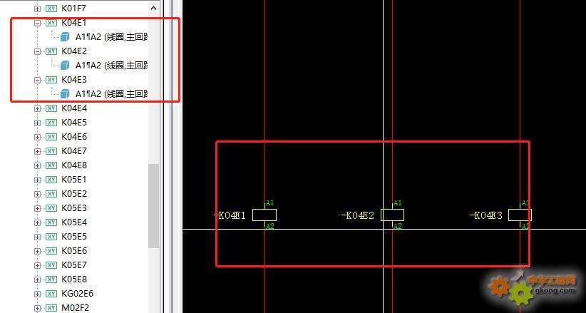

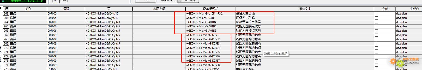

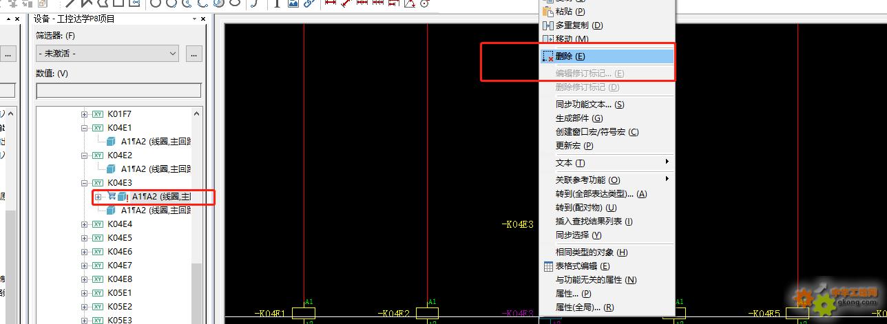

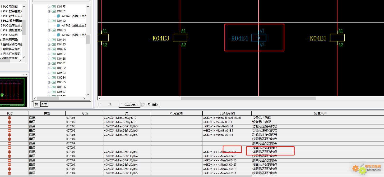

发现一个项目做个项目检查管理后,发现有一个是线圈无匹配的触点。我之后找到设备导航器。在导航器里删除之后添加新的线圈。该错误已经消失。不知道有没有遇到过
意思是你只是添加了线圈,没有添加接触器主触点 等其他的辅助触点 之后通过设备导航器添加部件里自带的触点及线圈、辅助触点

无匹配触点还影响使用?不应该吧,就像备用继电器一样。

得看设计及其他的需要,可能重新部件库里添加设备。之后完成检查项目管理。,该报错就消失了

发表于:2020/4/3 8:12:06
你这错误也太多了吧

是的哦。。我得一个一个去解决消化
