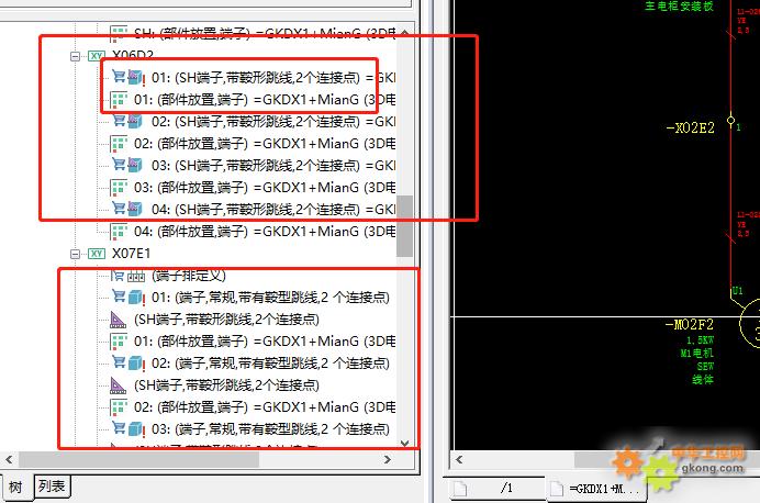

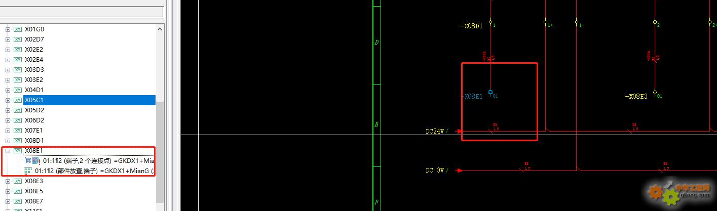

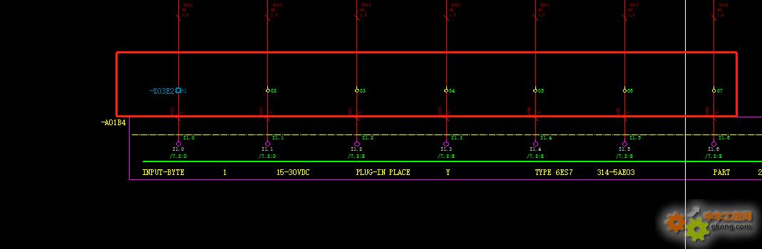

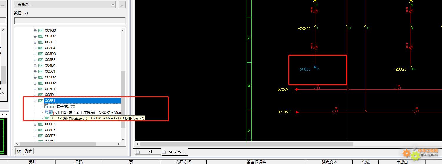

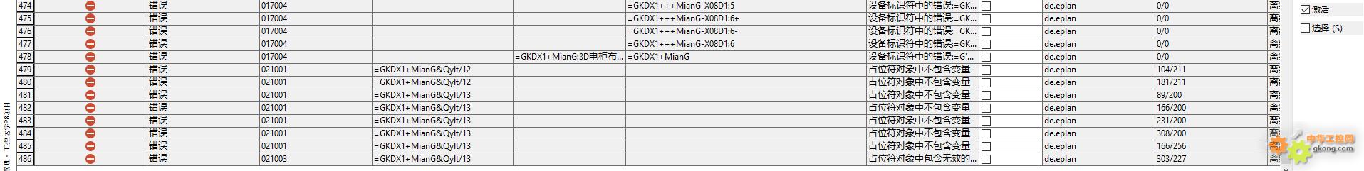

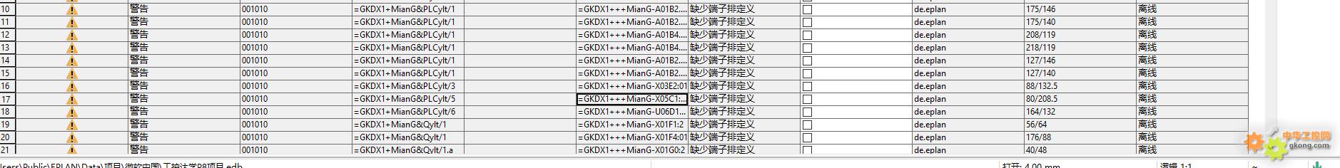

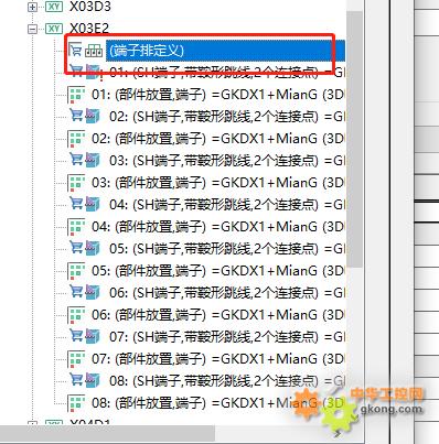

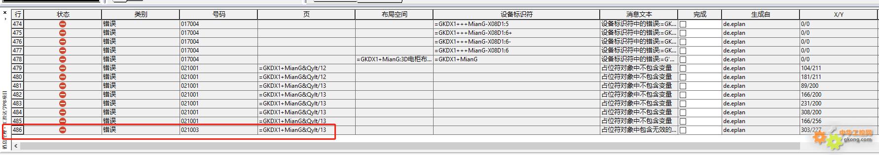

一般来说。添加端子的。肯定要有端子排的定义,往往很多的初学者,忘记了重新定义端子排定义,由于今天看到哥在本版块论坛的文章启发,我就看看我之前的端子是否添加端子排定义。于是就对整个项目进行项目管理检查,发现问题点很,先解决这个没有添加端子排定义

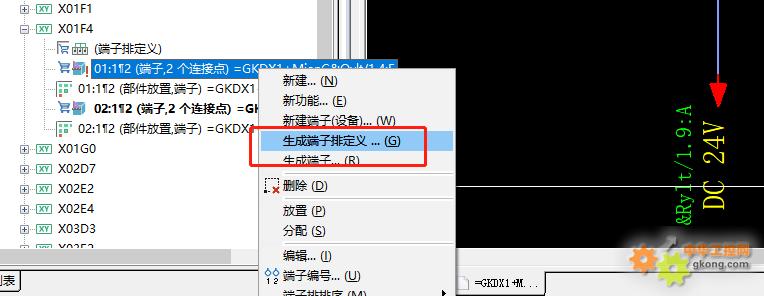

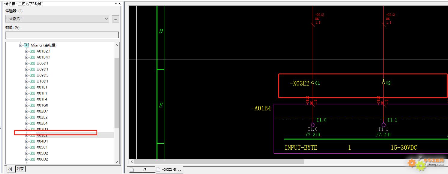

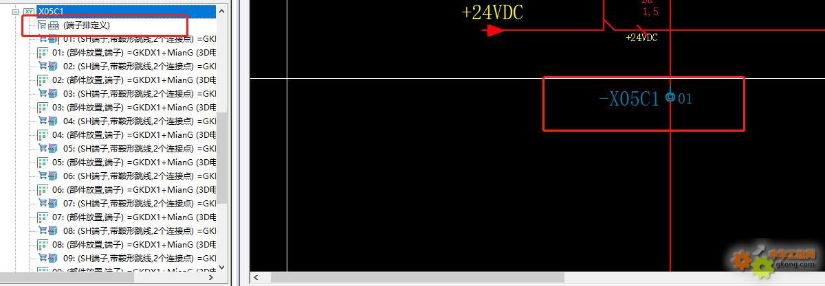

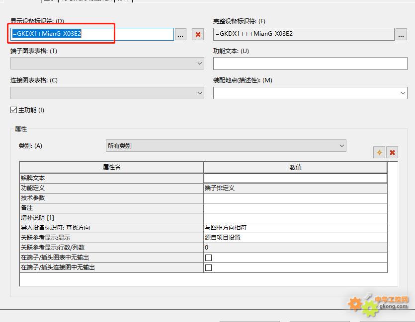

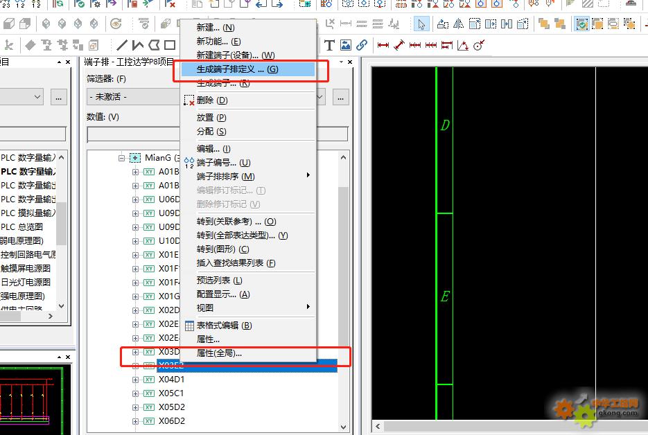

找到该端子的端子的名称,之后对端子进行生成端子排定义

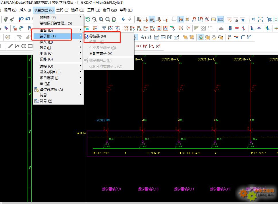

可以在端子导航器中,找到该端子是否生成端子排定义。之后逐一生成端子排定义
