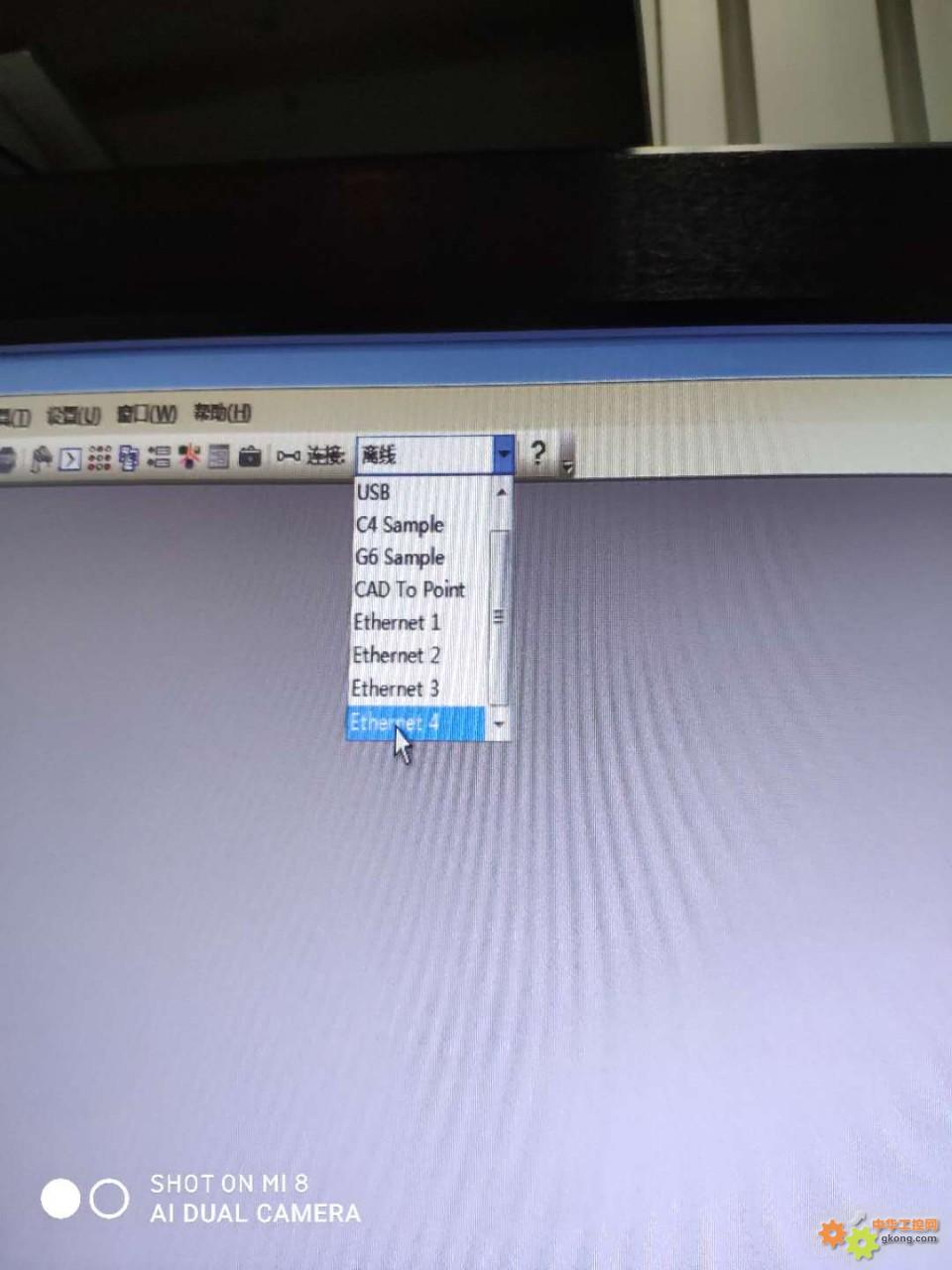

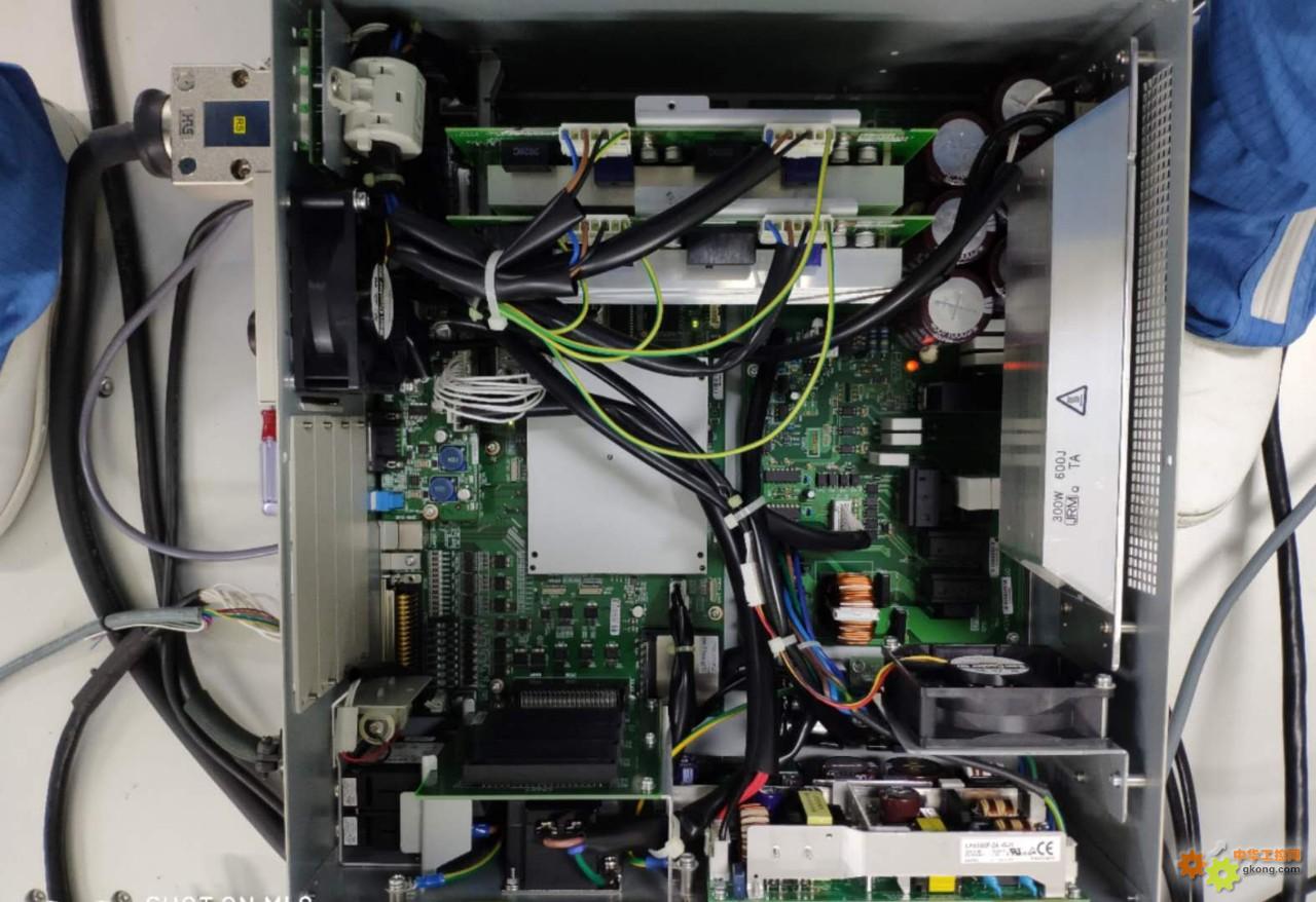

四台机械手其中一台开机时连接不上控制器,进爱普生软件连接显示报警:1806 以太网连接超时 ,检查IP是没问题的,控制器LED灯1和4常亮状态,其它三个可连接的LED是8闪烁和6常亮,CF卡拔插无效。请教大神怎么排查故障点

重置系统即可

Epson控制器里面要设置IP的,默认是192.168.0.1
