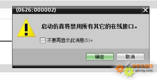

win7 64位 旗舰版系统
博图V14 SP1
SMART 2.4
发现一个问题,不知道大家有没有遇到过
连接smart时无法打开1200的仿真,同样如果开启仿真后就无法连接smart了

仿真开的时候会禁用其他连接的吧
仿真禁用在线的。
