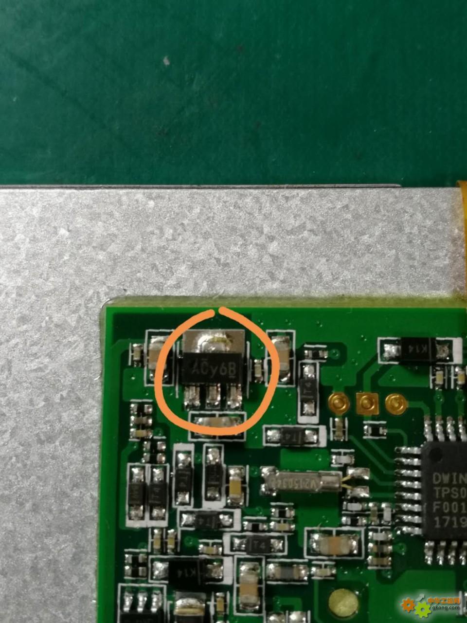

请问,图中这个IC是什么?

这是一款液晶显示屏主板上面的IC。

BCX51-10,丝印代码:AC,封装:SOT89,45 V,1 A PNP中等功率晶体管

我问过身边好多的同行,没有人知道。我试着在论坛上求助,没想到这么快就有了答复,谢谢楼上的朋友。

我觉得是某个三端稳压器

不是三极管封装不一样
