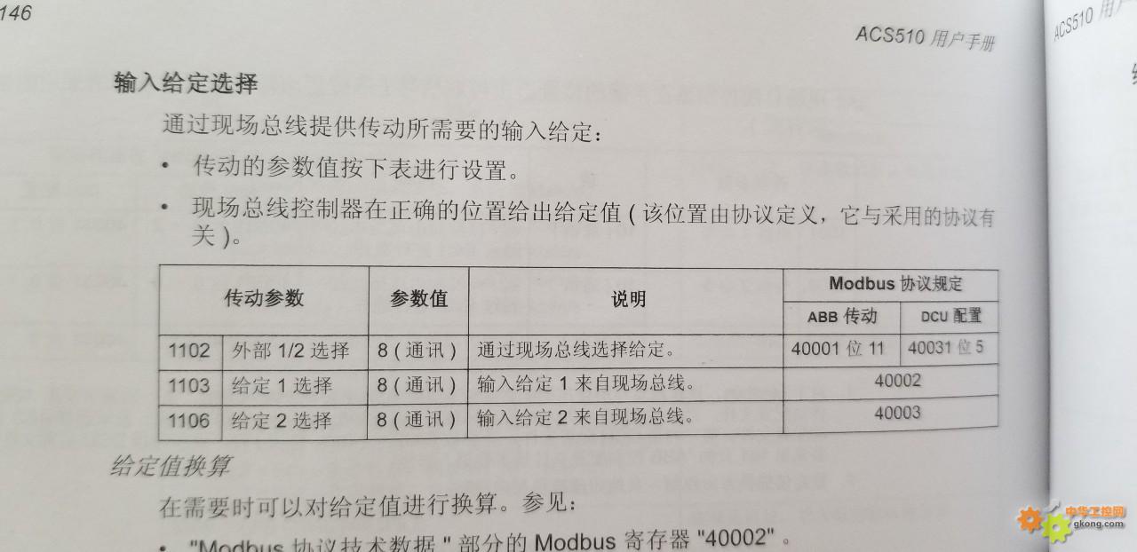

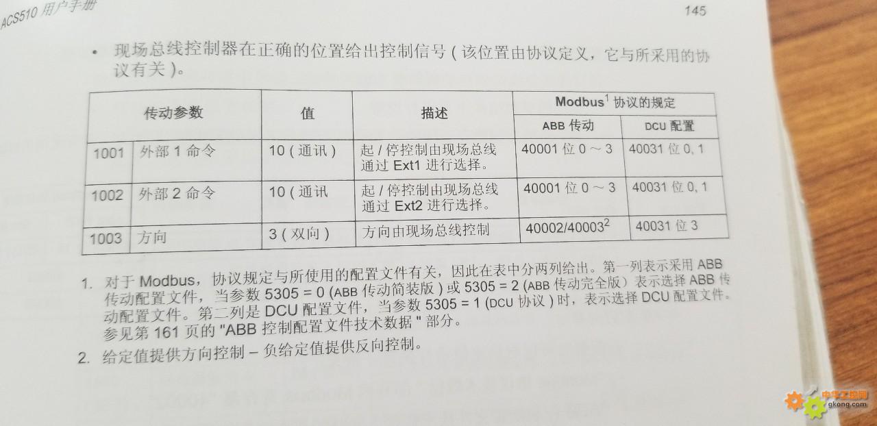

1.要控制启停,按钮控制地址是填图中的1001还是40001?
2.方向写着1003(40002/40003),可第二张图输入给定的1103也是40002,这里一样的地址不同定义是为什么?

1003,1103那是本身参数号,后面的才是对应的MODBUS地址4000X,
