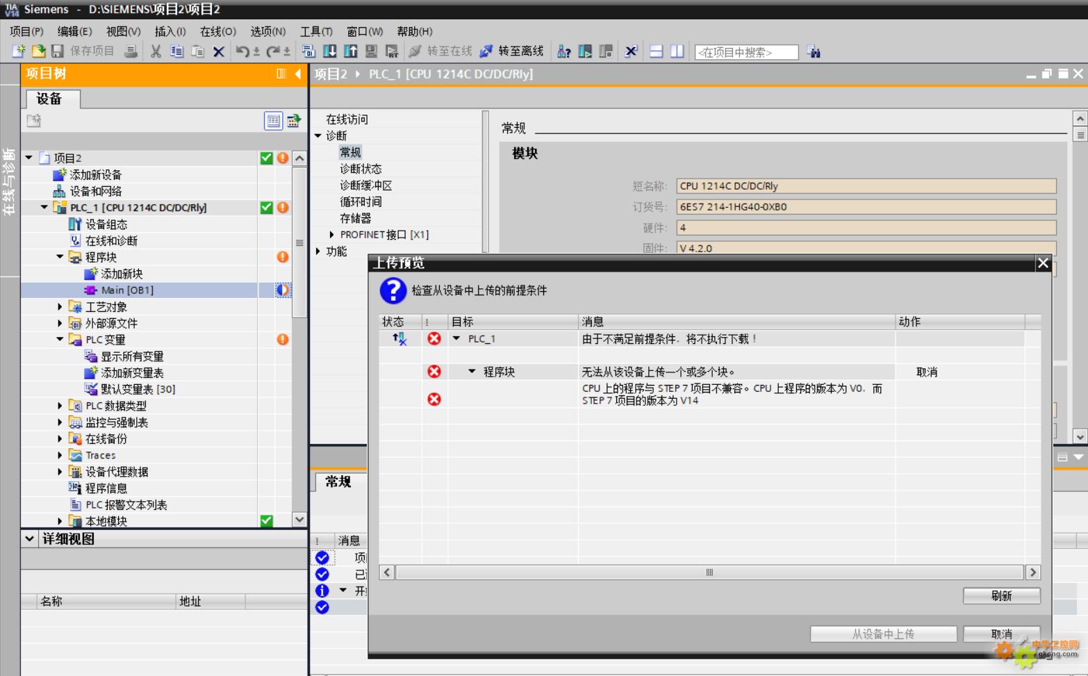

S7-1200连接电脑博图提示下位组件不同,如下图,这是怎么回事。怎么清除掉原来的程序,请各位大侠指教,刚开始学

看看CPU上的货号是什么,与你组态的是否一样。如果一样,替换CPU组态,换成固件号为V4.1的试试。

原来cpu固件是4.1.3的,刚我把固件升级到了4.2

现在怎么搞呢?里面的程序我不要了,怎么清除掉它让CPU连接正常

在线诊断,恢复出厂设置

已经搞定了,重刷了固件,写了新程序进去就好了,谢谢啦!

我页遇到了这个问题,请问怎么重刷固件,谢谢!
在线诊断连接好后有个更新固件,选下载好的固件就可以更新了,固件要根据你手上PLC型号下
