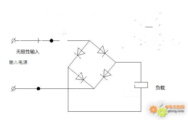

算了,
1.假如,你是交流直流同时输入,没有极性的话.因为没有极性,交流和直流正负乱接(同于交流).
那请这样用:
2.假设,你有极性,交流就算了,直流上正下负.
那请这样试试:

以下是引用pqsh在2020/3/28 10:08:06的发言:
算了,
那请这样用:
那请这样试试:
这里面借的你的桥,不过你的桥是错的.

#23楼
全桥的确画错了,谢谢指出错误
电源端 ,正常工作是输入AC220,当异常情况时会断开AC,然后输入DC电源。AC220时 输出到对应的工作电路,如果DC时则断开AC输出,然后接通DC工作回路。客户是这么要求的。去电子市场找了大电容,大电感没找到。10UF 400V  试试看。

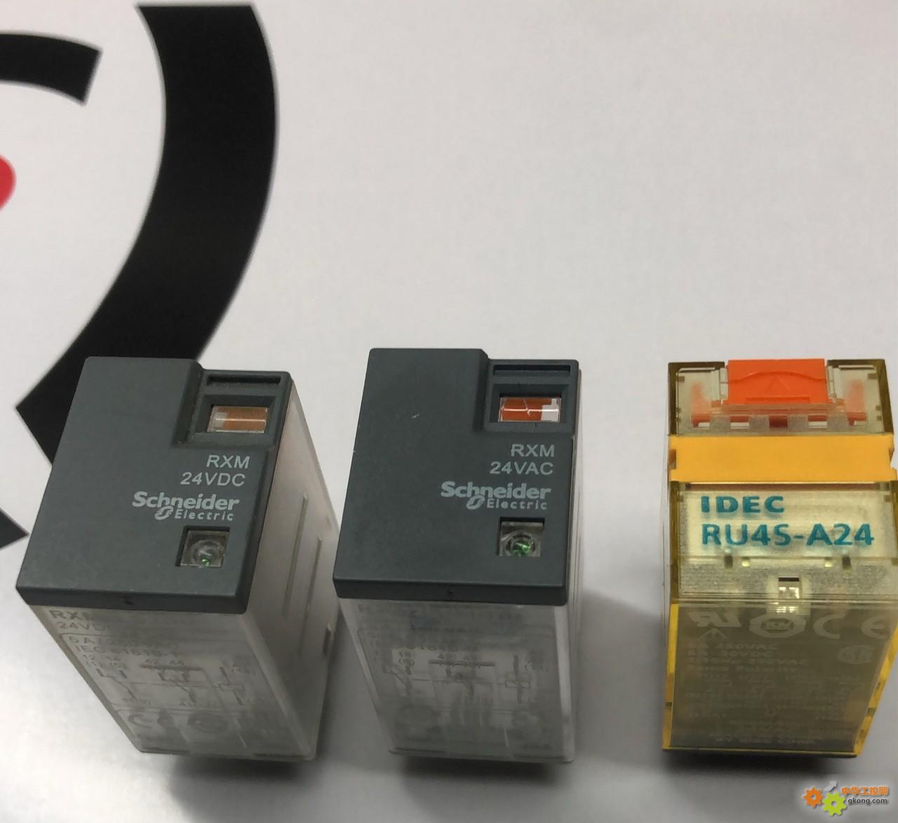

#27楼
旁敲侧击,终于得到客户透露的一点信息: 直流负载是个线圈,交流负载也是个线圈。交流电源和直流电源并不会同时接入。是人工接入,有替换时间,无需考虑延时问题。另外对线路进行了测试,购买了DC24V和AC24v线圈进行了测试。交直流识别电路在接入交流瞬间,继电器未吸和的瞬间,是会有交流电压输出的,也就是说直流负载会瞬间接入AC电源。实测DC24继电器线圈电阻644欧,AC24中间继电器 179欧和166欧。订购了3个中间继电器。也就是说相同电压的直流继电器感抗比交流继电器感抗高很多,即使接入了相同电压等级的交流电也不会瞬间烧毁。实测也如此。
