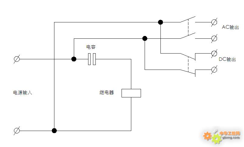

如果电源输入的是AC220,那么对应的 交流输出端就输出220电压。如果输入的是直流,那么交流输出端断开,直流输出端接通。自动识别电源。

没关系,可以换个思路,有没有隔直通交的元件呢?如果有,可以用这个元件让交通隔直,激活或禁止交流线包。让相应的常开常闭触点控制选通交直流电源。具体的,我就不点破了吧?都是很古老的电子电路了。

1、串入大电感,限制交流,驱动直流继电器(继电器电源选择DC24V或者DC12V均可);
2、串入电容,隔断直流,交流继电器吸合后输出交流,闭点输出直流,嘻嘻......

1 采用二极管加直流继电器的方法,自己玩玩还可以,真的做成一个配件放系统内,嗡嗡声不绝于耳。线圈处于25HZ状态,电压虽不够,但是会导致常闭触点吸和不好。
2  采用电容 加交流继电器的今天验证一下,因为缺电容。
2 这个需求需要注意:输入端220AC和220DC自动识别,并且输出到对应的回路。并非输入多少  输出多少,如果那样无必要讨论。

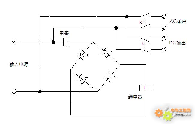

3  采用电容加桥式整流加直流继电器,可行,通电瞬间还是会吸和一下。
4  因为是电柜的系统,如果群内大咖有用过成熟的成品,盼望推荐一下。要自己搞 问题都不是很大。包括MCU 都不是问题。简单的电子线路 或者MCU PLC编程 就没必要了。
