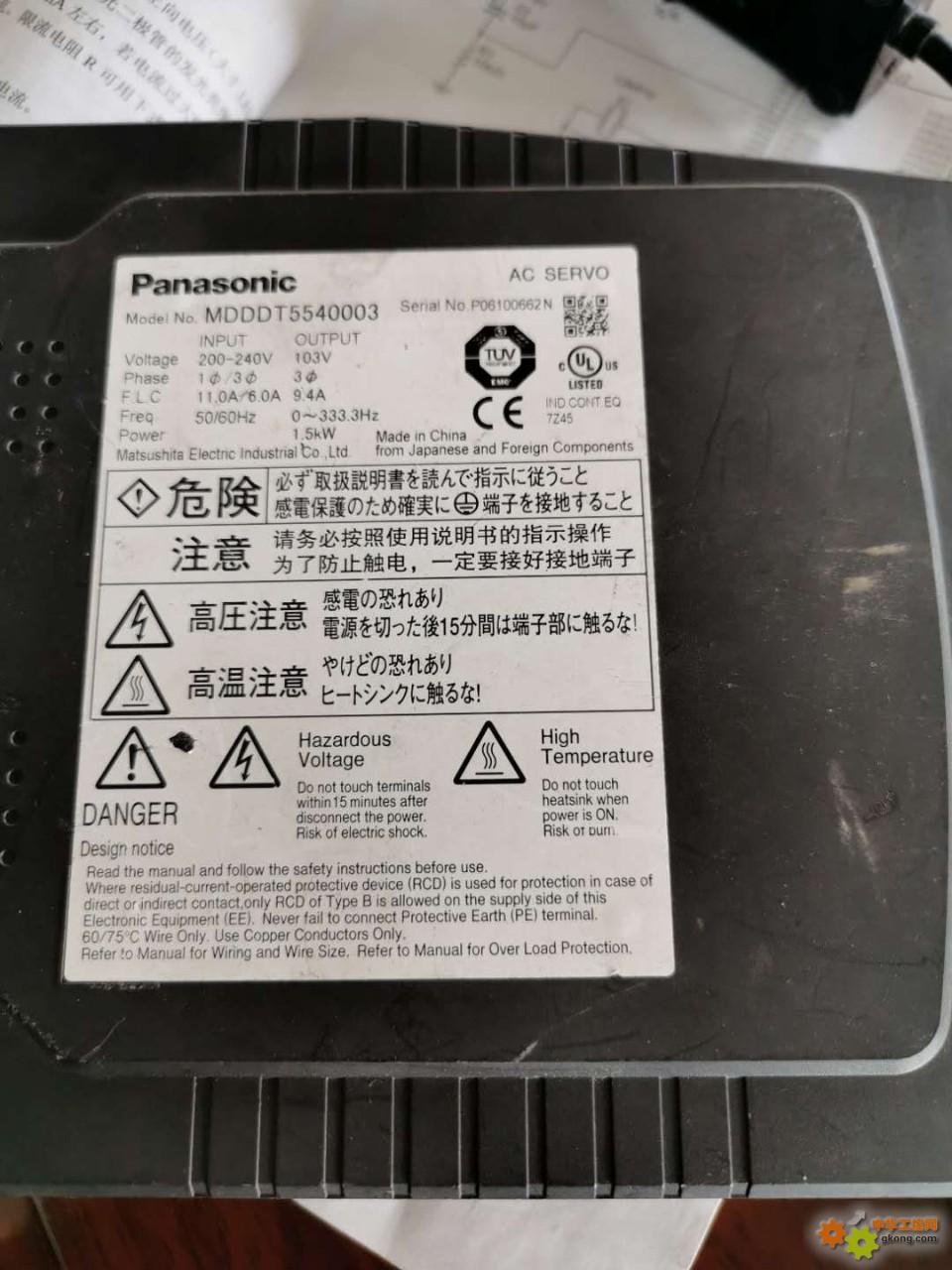

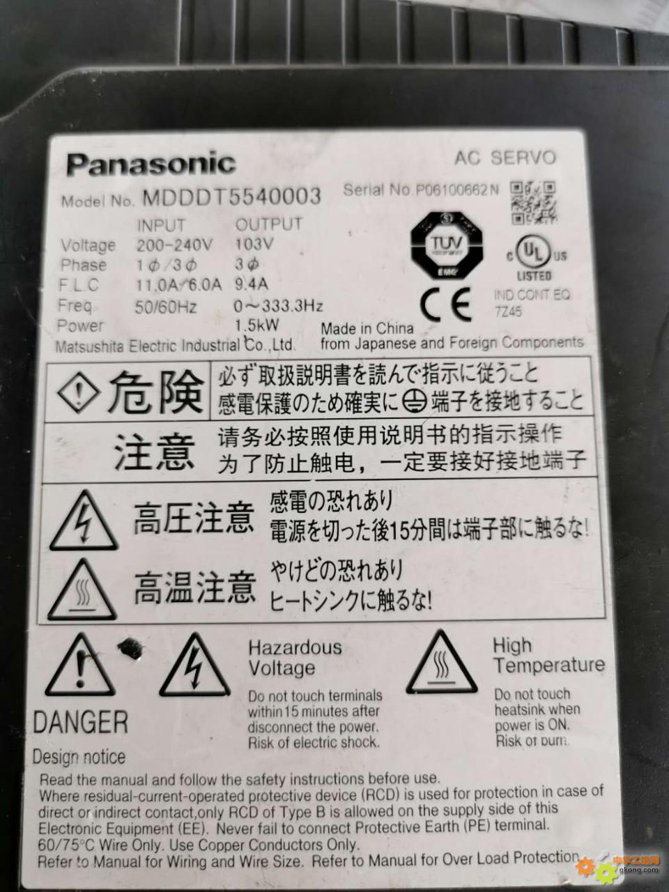

这个型号的伺服驱动器没有伺服电机该配啥型号的?是只能配原厂的吗?请教一下大家。

发表于:2020/3/29 15:15:21
#15楼
回复 #14楼 346953791
配松下1.5KW的电机.理论上要原厂的,也没有说要一定用原厂的,但驱动器得很多参数要根据伺服电机调整的,而且电源,功率,编码器定义等要适合才行!
