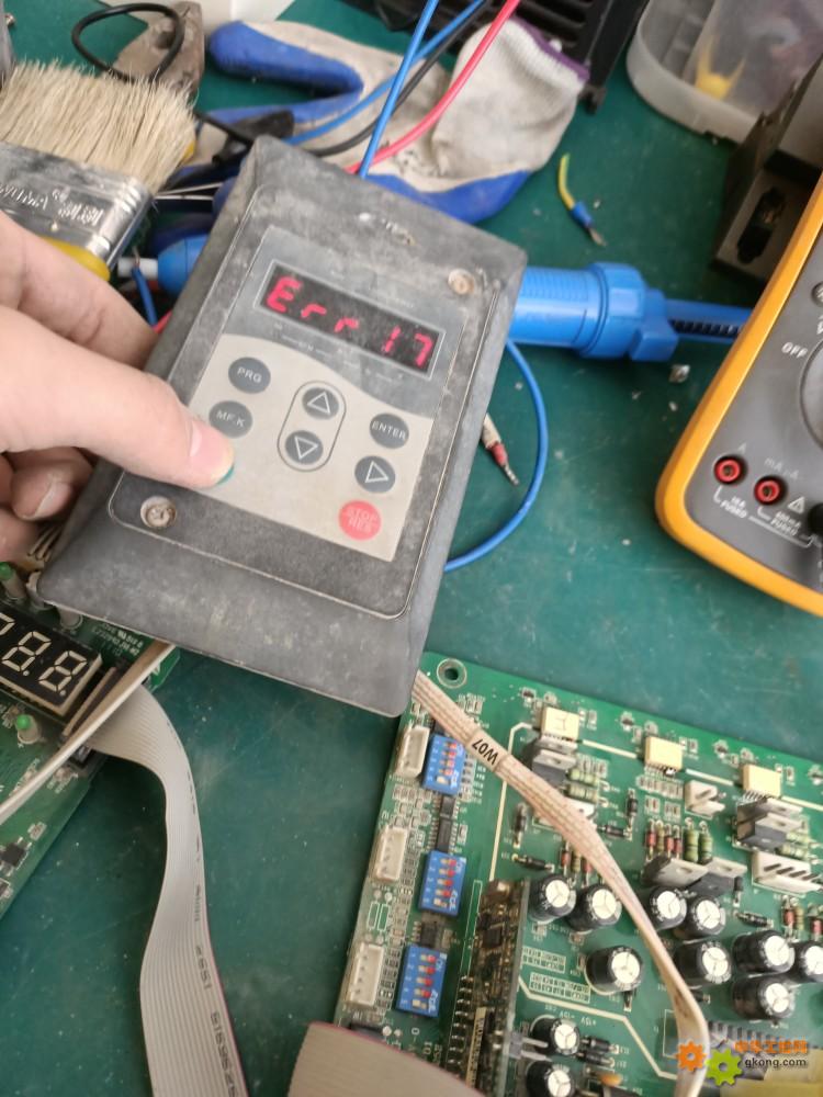

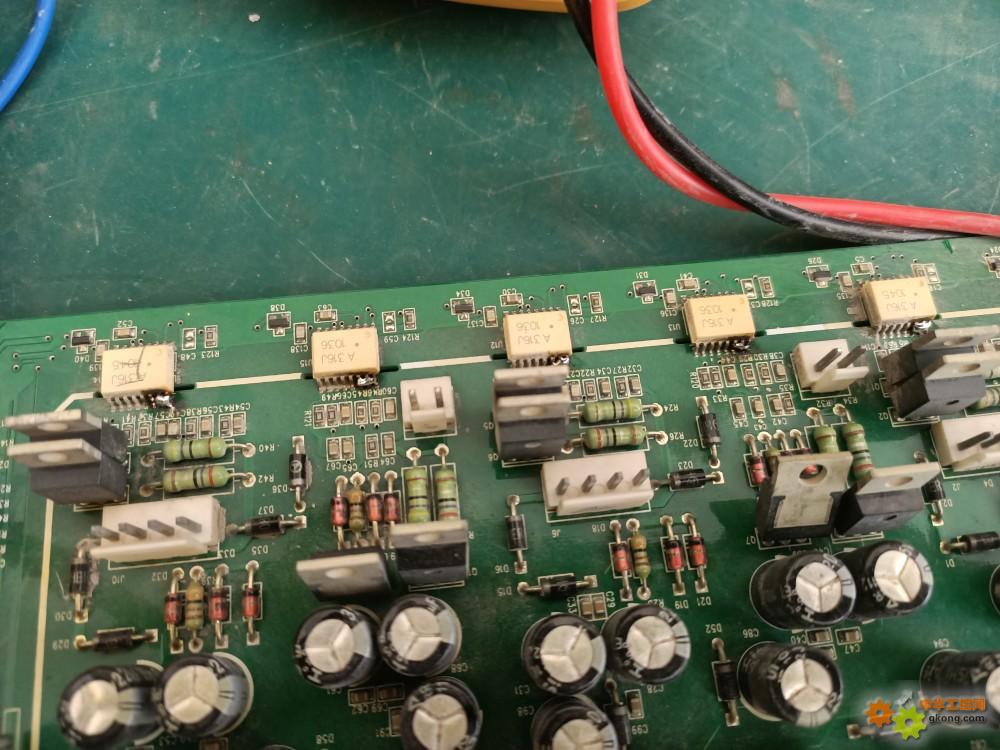

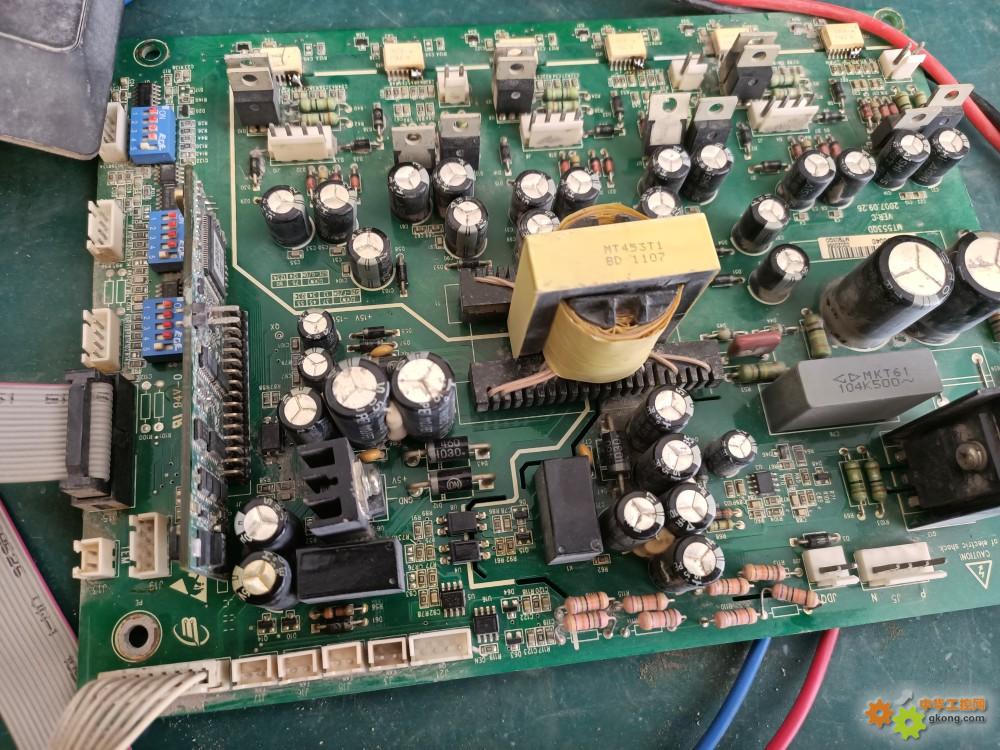

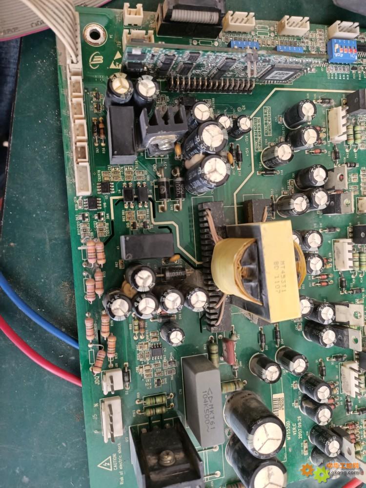

一台汇川MD280 110KW 准备单板测试 静态正常 测动态时先报Err23 短接了A316j 正常,又开始报Err17 接触器故障 不知道怎么屏蔽它 现在搞不懂了 请个位大神指教一下

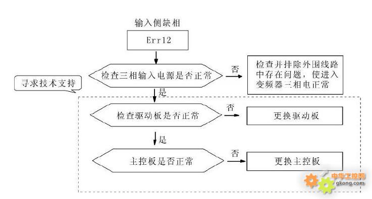

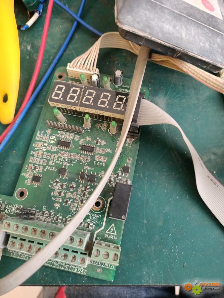

解决了 各位 忘连接24V 小板了 又开始报Err12 了

哦了

按这个思路

你是怎么修好的 可以分享下吗》?在线等

请各位师傅给看看 REE17如何屏蔽 或者是哪个地方出现了问题 或者有哪些地方需要安装:在线等各位师傅的答复 感谢

因为你就插了数据线。。。。 我记得汇川有接触器状态检测,在充电电阻两端

如果不插数据线 直接用小口屏线也就是四线 然后单独板子上电 报ERR17 是什么原因呢?
