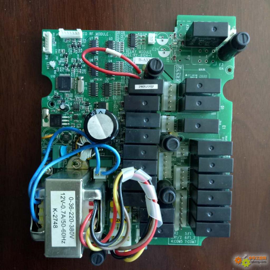

请问禹鼎无线遥控器接收器,内部触点,是机械触点还是晶体管开关?

控制输出的是继电器常开触点。如果触点烧毛了,可以用砂纸打磨一下或者更换继电器。

继电器输出,触点烧坏可以更换继电器。

禹鼎遥控器的接收器基本都是继电器输出(仅个别型号带有部分晶体管接点,继电器接点是铁定有的)

反正你看那接收机的外壳贴的接线图是继电器接点类型的
