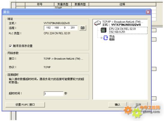

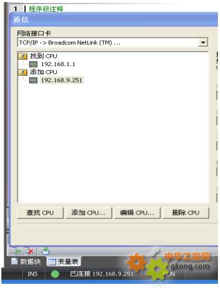

  一、用西门子STEP 7-MicroWIN SMART编程软件对ET08的以太网IP地址进行了修改,根据ET08使用手册说明,在应用模式下与S7200PLC以PPI通迅成功,如下图:

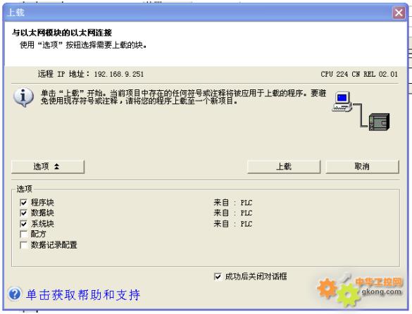

  上载程序正常,如下图:
  在应用模式下与S7200SMARTPLC以PPI通迅成功,如下图:

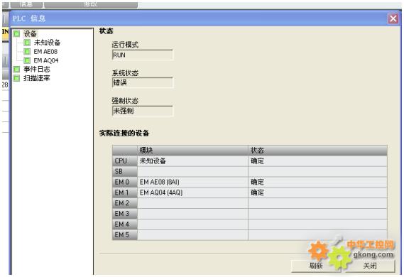

  二、在配置模式下进行修改时,同时在系统块中组态了扩展模块,下面就扩展模块调试的几个现象描述一下。

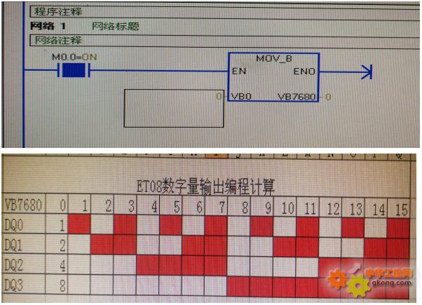

  (1)ET08本体IO输出控制方法:

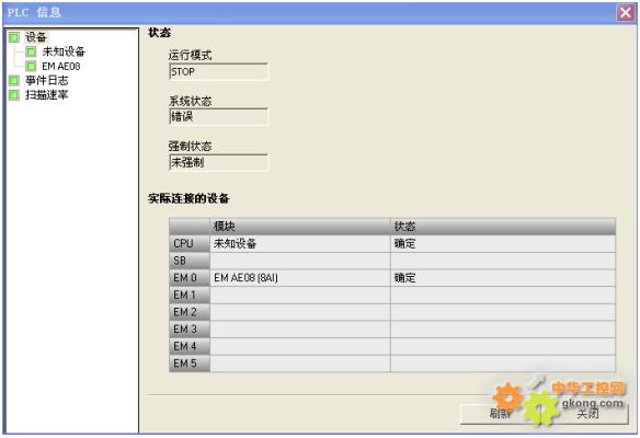

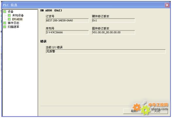

  (2)ET08与AE08组态出现系统状态错误,如下图:

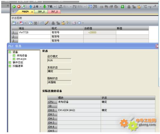

  (3)ET08与AQ04组态出现系统状态正常,但VW7728输入数值后,AQ04模块输出端子无电压输出,如下图:

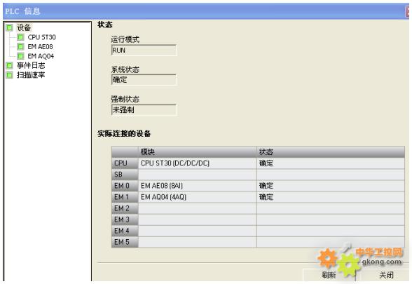

  (4)ET08与AQ02组态出现系统状态正常,VW7728输入数值后,AQ02模块输出端子电压输出正常,如下图:
  (5)就出现的现象与赵工进行了沟通,初步估计是“固件修订版本”问题,具体什么问题把调试的模块发到汇辰公司,技术分析后才能有结果。
