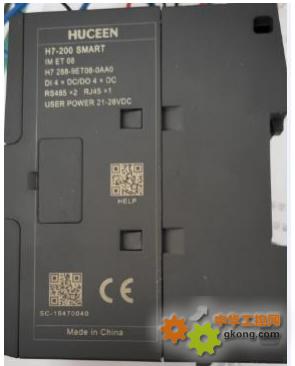

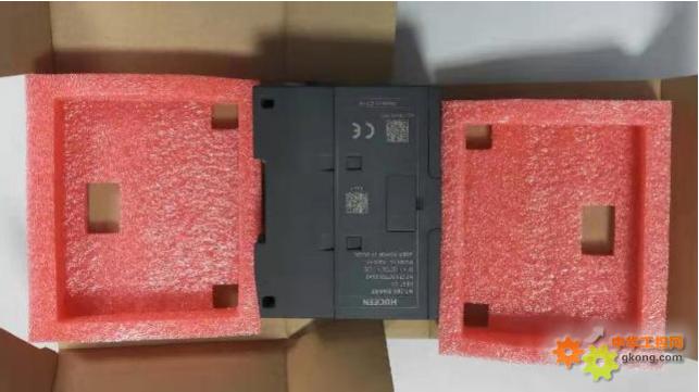

  1. 汇辰 ET08 外形印象:包装精美,模块做工精致,表面光滑,LOGO 打码清楚,整 体给人一种是正规大厂产品的感觉!

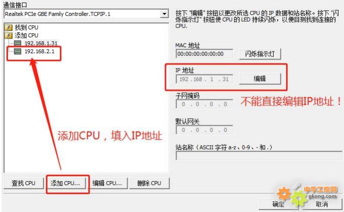

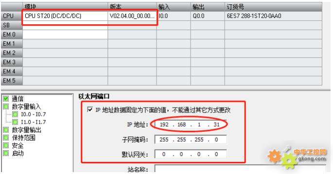

  2. 连接汇辰 ET08 模块:通过添加 IP 地址找到 ET08,需要修改汇辰 ET08 的 IP 地 址时,在系统块,通讯中配置固定 IP 地址后下载生效。

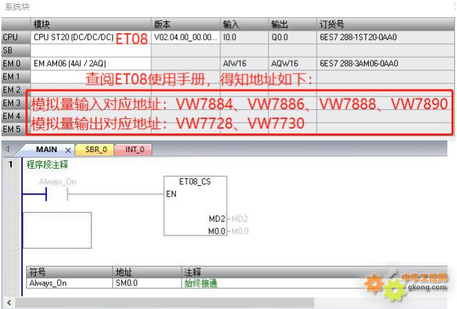

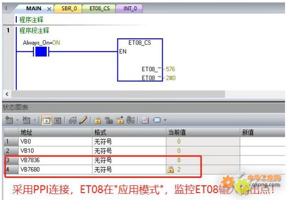

  1. 汇辰 ET08 通过 PPI 通讯扩展连接应用:(汇辰 ET08 在应用模式)

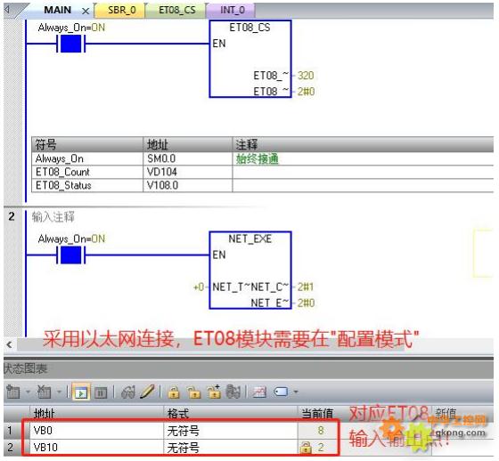

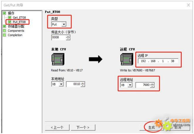

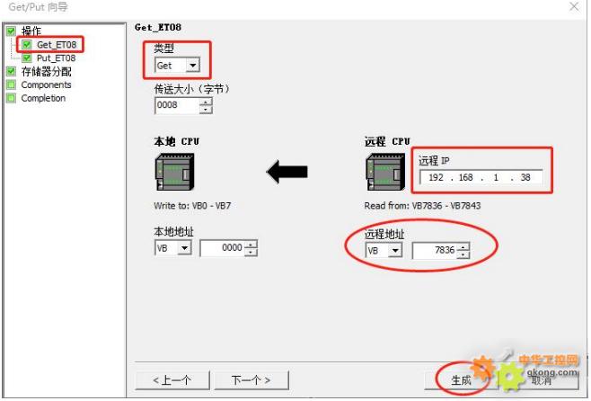

  2. 汇辰 ET08 通过 S7 以太网通讯扩展连接应用:(汇辰 ET08 在配置模式)
  通过使用 Get/Put 向导,配置 S7 以太网通讯参数,调用由 Get/Put 向导生
  成的“NET_EXE”子程序,即可实现稳定以太网通讯连接!

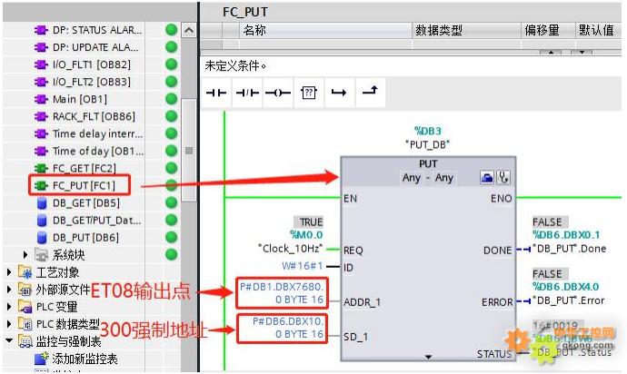

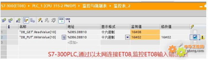

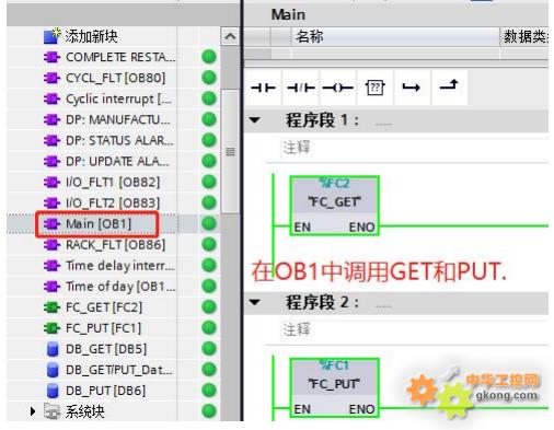

  四、S7-300 PLC 与汇辰 ET08 通讯扩展

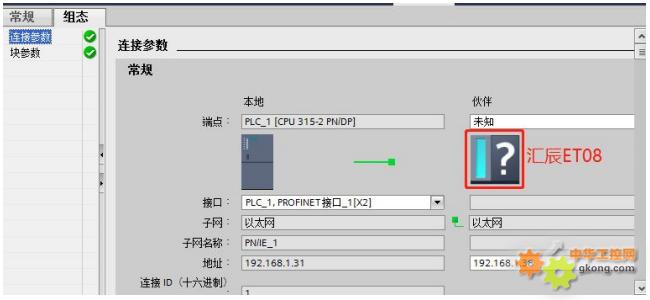

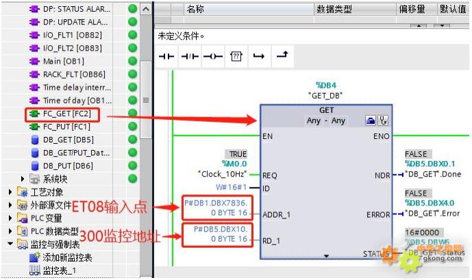

  1. 汇辰 ET08 通过 S7 以太网通讯扩展连接应用:(汇辰 ET08 在配置模式)
  通过博途软件,根据相应 IP 地址配置通讯参数,添加 S7 连接,填入相应的
  TSAP 参数,建立连接。
  通过使用博途软件中自带的 Get 和 Put 指令,配置 S7 以太网通讯参数,在
  OB1 中调用由 Get 和 Put 的,即可实现稳定以太网通讯连接!
  以上是 S7-300PLC 与汇辰 ET08 通过 S7 以太网连接的扩展,使用博途软件!

  五、 汇辰 ET08 带扩展模块应用

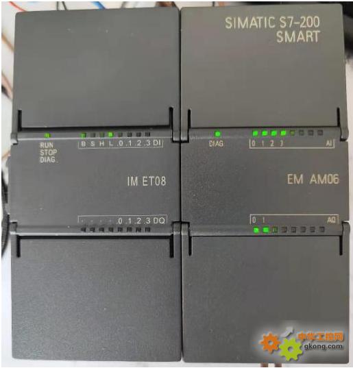

  1、汇辰 ET08 模块本体自带 4DI/4DO,同时可扩展 6 个模块(同时兼容扩展汇辰和西
  门子 SMART 模块)。
  以上是汇辰 ET08 扩展 AM06 模块的正常读写。同理,汇辰 ET08 可兼容扩展汇
  辰和西门子 SMART 模块!
