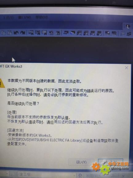

之前读的程序,为什么现在打开会有这个提示

你的版本低了

之前也是用这个版本软件读取的?
软件上什么版本的?

已经提示了,版本的原因;
