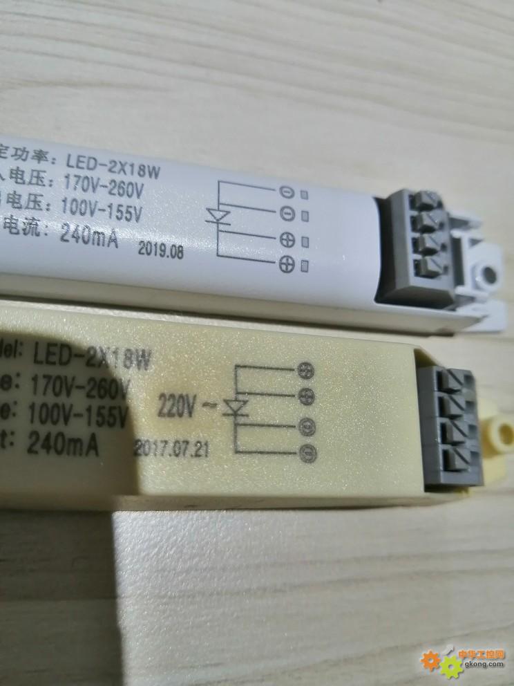

两个LED灯驱动电源,发现什么问题没有

正负顺序不一样,不知道按那个接。通电量量正负在接线

上面的-- 与 ++ 标示错了,真是坑人的货。

如果二极管的方向没错,那就是标错了。

表记错了

正负都能标错,足见其出身非“豪门”。

做产品不严谨,不知道质量咋样。。

这是负载端,2019.08的正确吧。

楼主按照标示接线还是怎处理的?
看二极管正负还是看接线图?
不能说坑人吧,人家都有标示的,应该按正负极来。前不久机器上换了几个三色报警灯,电工按照原颜色接线就是不亮,到处怀疑其他地方,后来我说拿随包装的说明书看看,发现颜色定义不同。
