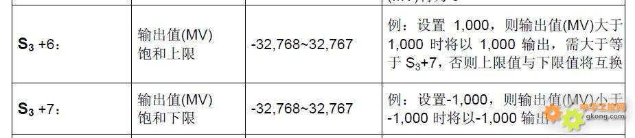

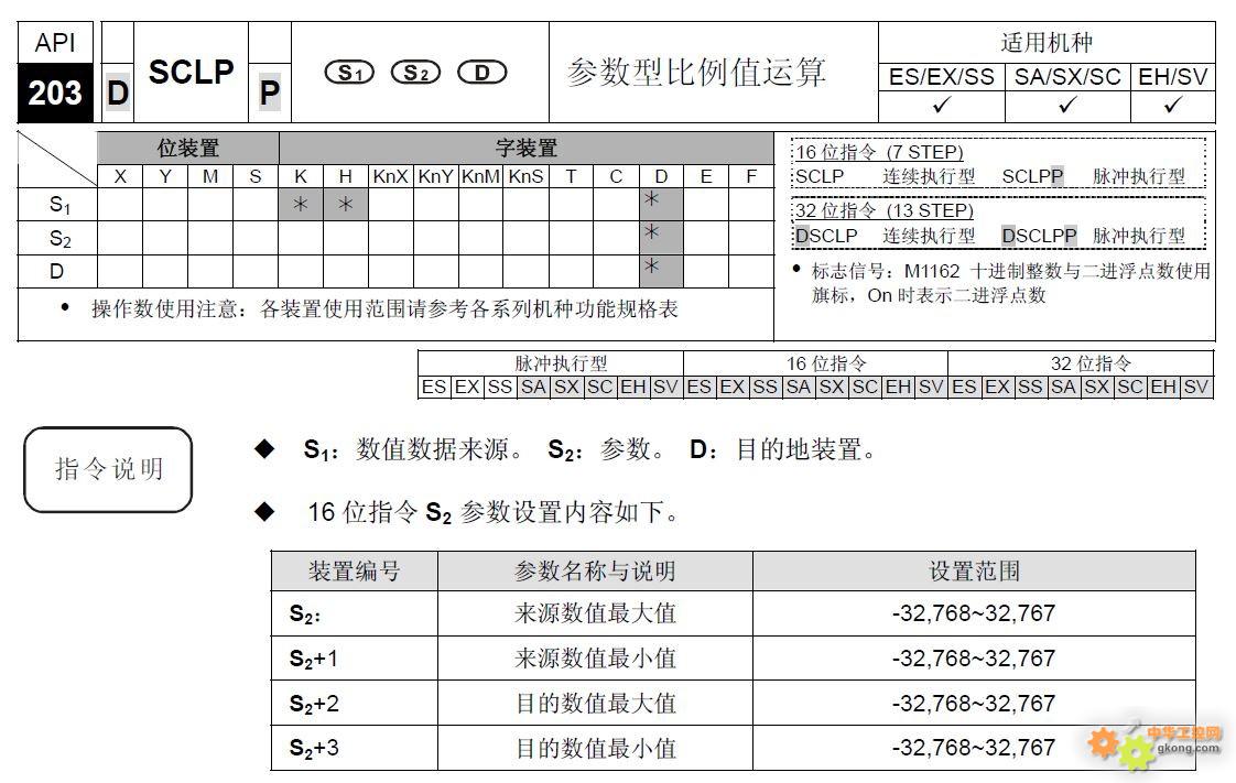

台达PLC使用PID控制流量的输出,流量是用模拟量控制的,模拟量范围值是0-10000对应0-10V,PID输出MV值,怎么换算成0-10000的数值,或者能不能确定MV的输出值是多少到多少的范围,知道了范围就好换算了,主要小弟第一次搞PID控制,没有头绪,希望各位大神帮忙解答!
1、可以通过设置PID指令的MV输出上下限来控制PID指令的输出。
2、台达提供SCLP指令用于输入输出数据整定。
