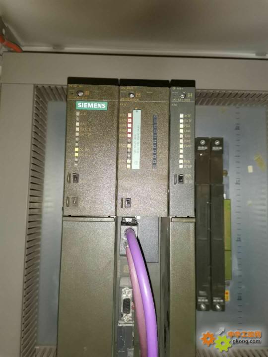

前段时间遇到一个问题 西门子CPUstop时无法启动起来且很多指示灯都亮了,重新下载程序和硬件组态又好了。这是怎么回事儿

程序没了?组态没了?
看一下诊断区信息.

诊断信息没有来得及看就没有了

估计是程序没了,碰到过一次。电池没电了,PLC电源让人拉了,再上电就这样了。
