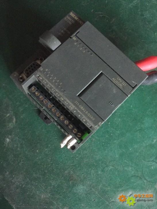

如图小白问一下高手是否能用这款PLC编出PWM脉冲输出波形。STEP7是否有这功能。

200PLC是标配可以编出PWM脉冲输出波形,STEP7要特定的PLC或者模块

哈哈;你这台是继电器输出的型号哟;

我还有一台的DCDC的。估计编出PWM内存也不足,221是比较早出的当时技术没那么先进。

只有晶体管输出才能实现,或者你增加模块也可以。
