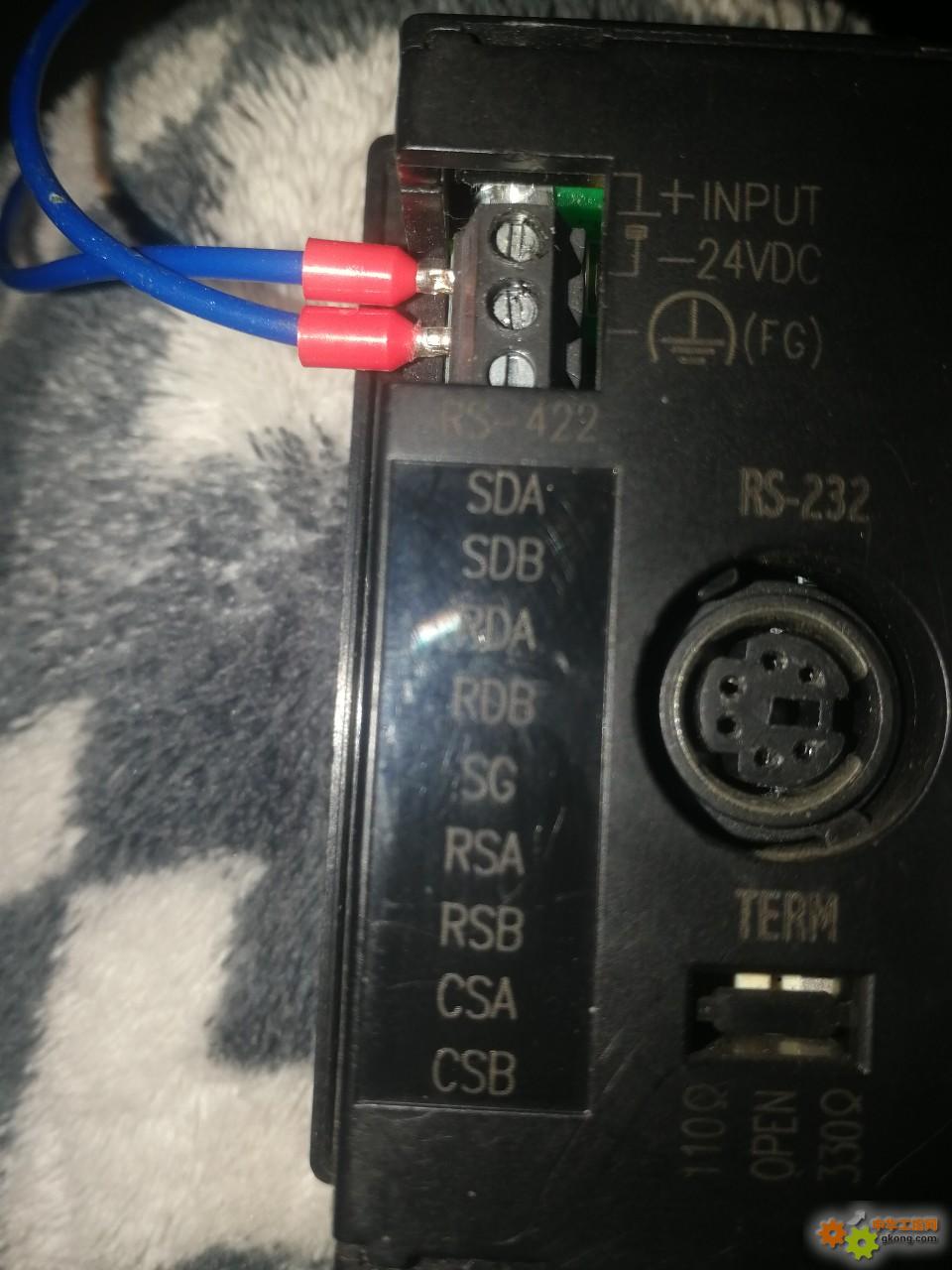

大师们屏与PLC的通讯线如何接?如下图

按图中标号接,接相同的,只是0V、5V不用再接了,你这屏已有单独的24V供电了。

另外你那两根蓝色是外接24V电源吗?25V两个线要姐上面两个端子。

以下是引用fumz78在2020/3/14 8:10:59的发言:
屛是外接24v电源,只接前面5根线?

接SDA SDB RDA RDB SG就可以

422通讯,5条线的接法
