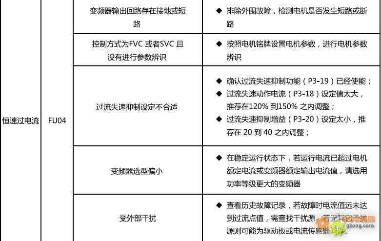

欧陆EV510启动后就报FU04,拆了模块的!请问FU04是什么故障?找到的说明书里并没有给故障情况说明

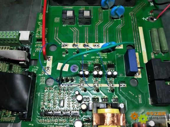

请问大师,这欧陆变频器拆了模块如何屏蔽电流检测!光耦是925的,一启动就报UF04,上电不报
