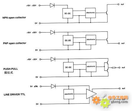

之前看网上那些各有说辞,都是瞎掰

一个输出正信号,一个输出负信号,搭个简单的电路,理解一下就明白了……

看电流的流向啊,就是这么简单

输出信号一个是高电平有效正逻辑(PNP),一个低电平有效负逻辑(NPN)
