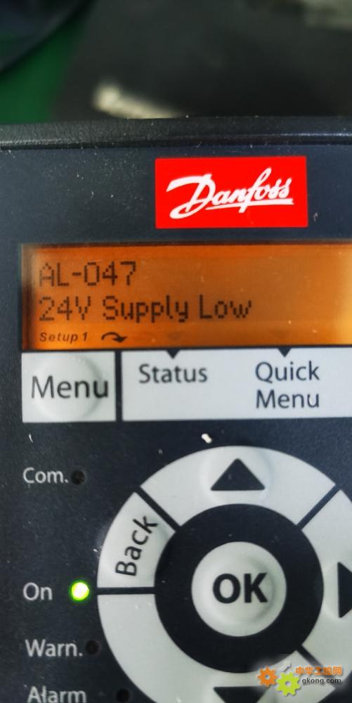

一台丹佛斯FC-111  22kw变频器   送电显示   AL-24     控制端子12没有24V,测绘电路发现这个24V受控控制板的微处理器。是微处理器无启动24V的信号,至此没有了思路。什么情况下微处理器会取消24V电源的使能呢。哪位有这个控制板出让可以私聊。

猜测:24V是用于外部IO的,MCU估计会判断系统各个电压是否正常,比如5V,+—15V,内部24V等,如果这些电压正常了,才把内部24V接通IO上。重点查这些电压是否正常,是否把信号传递给了MCU。

我想如果是其它电源故障,
1  它可以关闭I/O的电源,它就能关闭I/O接通引起的启动信号。没必要绕圈子去关闭24V电源。
2  如果是微处理器关闭的外部I/O电源,那就有点悖论,它自己关闭的24V电源,关闭后自己又报24V电源故障。
   如果发现其他问题了,屏蔽了24V电源。而后报24V电源故障。那就是报警的信息采集并不是24V电源,而是其它问
   如果是这种情况,那就只能猜了。
3  送电微处理器自检时发现24伏电源有短路,所以微处理器自己就把24V关闭,关闭后告诉你,24V电源系统有问题。
   但目前没发现24V有内部短路的故障。我还要查一下。
4  微处理器有问题?可能性不大。

故障已经排除,I/O端子12的24V已经有了。故障源自端子24V电源上反接的A7二极管反向电阻下降到在线83欧姆左右,CPU保护关闭了24V电源。
要点,面板报的故障是准确的,就是相当于24V电源过载过低。CPU采集这一故障的路径也查清了,见下图。
