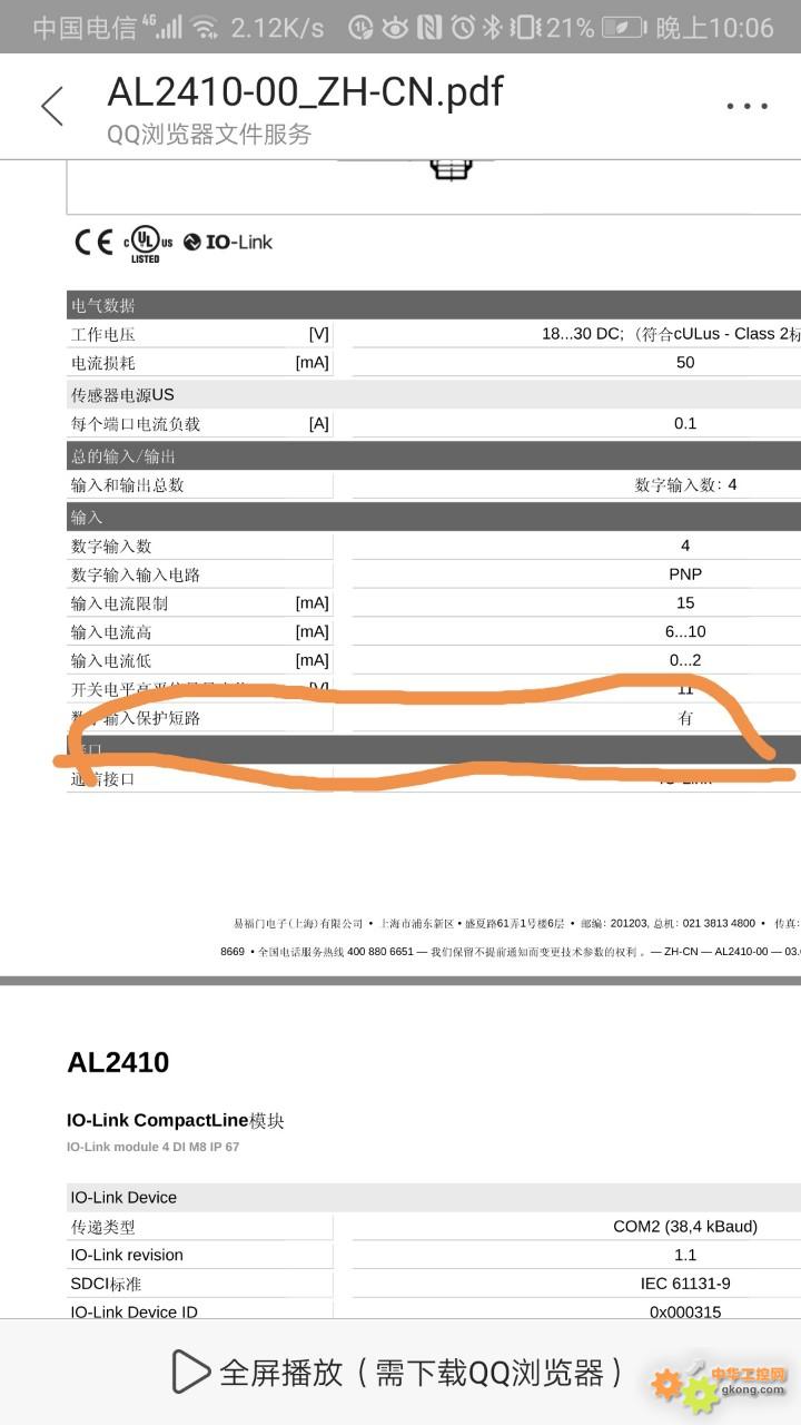

输入端短路保护是啥意思

我会选择忽略。
只看电压电流,还有接线方式。

电压正负极短路时候起作用,

就是接线错误也不会损坏传感器。

回复 #2楼 李东泽
哦。今后得注意一下

我的理解是在运行时输入端正负极出现短路时会有保护,不至于对输入的部件造成损坏!

玩欧姆龙 ERT模块,输出短路保护还带指示灯的,晶体管输出。。输入倒没注意

一般光电开关和接近开关,都有这个功能,正负极短路一下,没有问题。别时间长了就行

防止输入端短路,对模块产生损坏,
